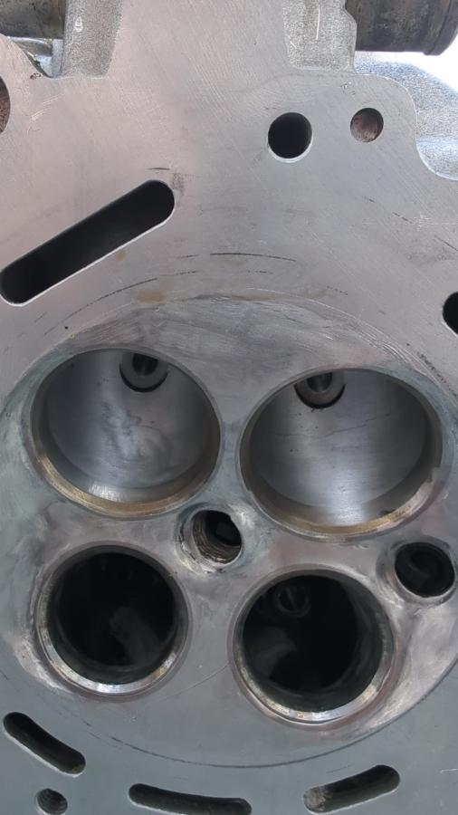

                        Kopfbearbeitung könnte ich machen. Kostet 500 Euro. Klicke auf die Grafik für eine vergrößerte Ansicht
Ansichten: 604
Größe: 69,6 KB
Ansichten: 628
Größe: 48,5 KB
ID: 17686 Einlässe vergrößert und poliert
