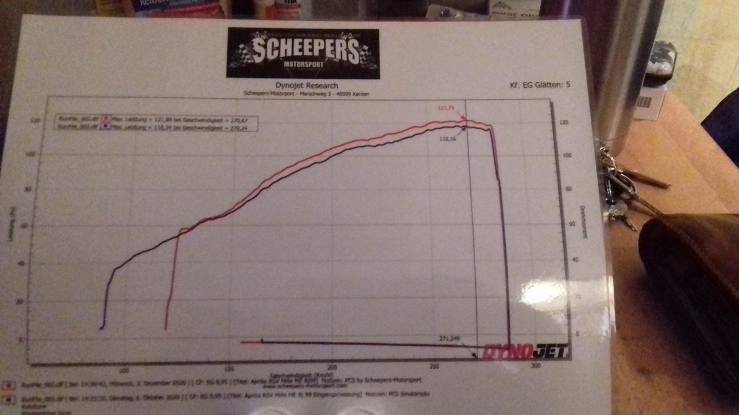

so, endlich ist sie vertig und abgestiimt . es war ein langer weg , aber was lange dauert wird endlich gut . hier mal das leistungsdiagramm .
ein update

Ja, die Länge der Ansaugtrichter beeinflusst Spitzenleistung bzw. Drehmoment. Deswegen sind ja variable Ansaugtrichter mittlerweile oftmals verbaut. Einfach ausgedrückt - Niedrigere Drehzahl = Lang = Drehmoment, Höhere Drehzahl = Kurz = Spitzenleistung.
Dzu Gab es im alten apriliaforum auch schon Beiträge, u.a auch mit Nachrüstlösungen, teilweise selbst gebaut. Aber so richtig erfolgreich war das für den gemachten Aufwand nicht. Ich z. B. fahre mittlere Länge, ein guter Kompromiss.
ich fahre die kurzen trichter der mille SP , darauf ist auch das ganze paket abgestimmt . die trichter sind mir von einem ap - händler empfohlen worden . wie gesagt ich bin die rennsemmel noch nicht auf ´m kringel gefahren , aber der tuner der das moped abgestimmt hat war sehr angetan von der leistung und dem durchzug . in meiner strassen mille habe ich große muffe der ME , den hohen luftfilterdeckel der ME , die kurzentrichter und auch die edwardsrohre durch den rahmen verbaut , dadurch habe ich auch dieses drehmomentloch nicht im mittleren drehzahlbereich .Zuletzt geändert von rsv-probiker; 02.01.2021, 15:27.
