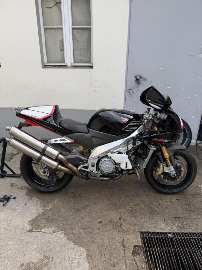

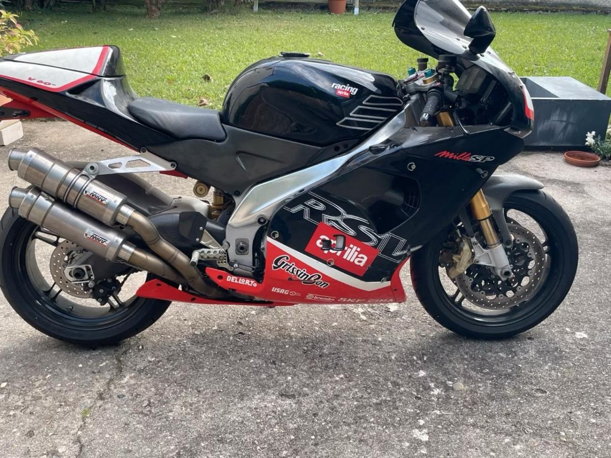

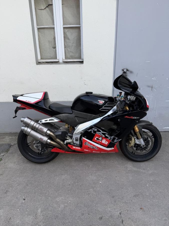

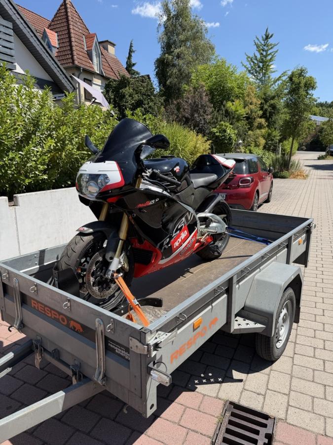

    Durch etwas Glück, zur richtigen Zeit am richtigen Ort und "dran bleiben" bin ich an eine Mille SP gekommen.
    Lange gezweifelt ob das alles legitim ist, aber am Ende hat alles geklappt.
    Die SP war leider sehr "müde", aber ein tolles Projekt, und selten hat es sich so gelohnt, egal was man macht, wie für eine SP..

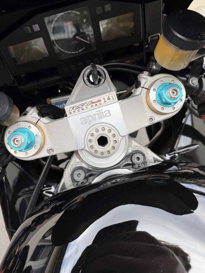

    2 Vorbesitzer, 4500km Laufleistung, Original Rechnung, Serviceheft etc vorhanden.
    Vom Erstbesitzer 2001 gekauft und 2011 wieder verkauft. Der Erstbesitzer hat die Maschine tatsächlich auch massiv umgebaut.
    Theoretisch auch quasi alles ordentliche "Upgrades", aber bei so einer Maschine wünsche ich mir schon eher einen tollen Originalzustand.
    Die Fotos waren daher eher etwas "erschreckend"

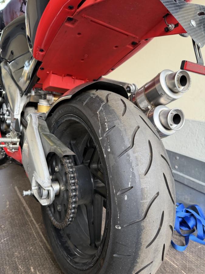

    Umgebaute MIVV Töpfe, Gilles Fußrastenanlage, Zubehör Blinker, Carbon Teile, Aufkleber im R2000 Look, Zubehör Felgen, 2001er Bremssättel, leichter Rutscher etc.
    Lackzustand war leider auch eher schlecht.
    Der zweite Besitzer ist sie quasi gar nicht gefahren. Hat die MIVV Töpfe um/angebaut um für den TÜV eine Auspuffanlage mit E-Nummer zu haben.

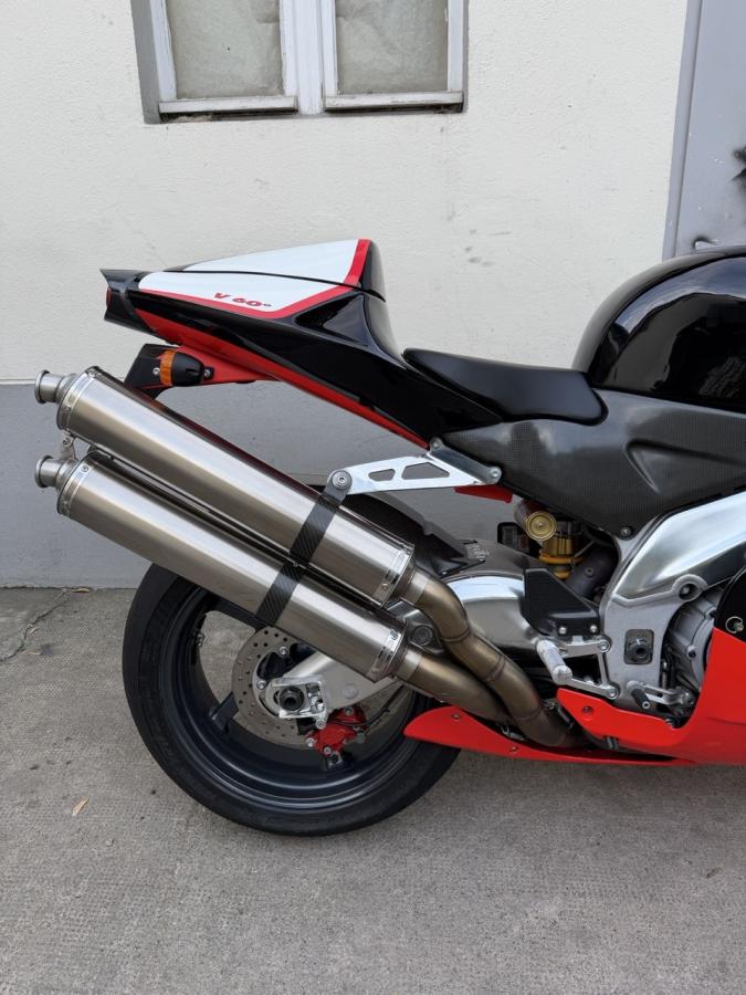

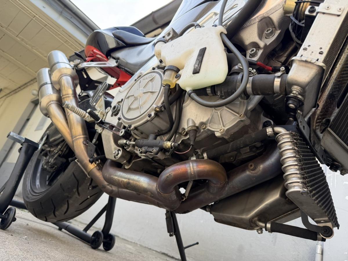

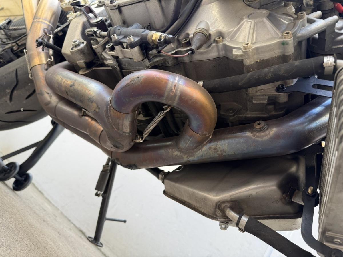

    Was vielleicht nicht jeder weiß: Serienmäßig ist an der SP eine "normale" 2-1 Krümmeranlage, nur mit den 4 Loch Flanschen, verbaut. Original Endschalldämpfer, gleicher Trümmer wie bei allen Standard RSV.
    Die 2-2 Anlage gehörte zum dazugehörigen Racing Kit. Genauso wie der Luftfilter mit der Carbon Platte und offenem Filter.
    Eingetragene Leistung: 125 PS abweichend den 118 PS der ME. Mit dem komplettem Racing Kit dann die sonst angegebenen 145PS (ob sie die hat mal in Frage gestellt)
    Ansonsten lagen ein paar TÜV-Berichte aus den letzten 15 Jahren vor. Allerdings ist der Vorbesitzer vor einigen Jahren nach Italien "ausgewandert" und hat die SP in Deutschland gelassen.
    Wollte sie nachträglich holen, aber aus diversen Gründen ist es dazu nicht mehr gekommen (mein Glück)
    Hier erstmal ein paar Fotos:

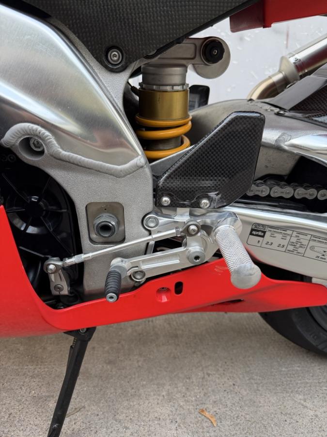

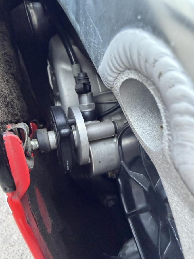

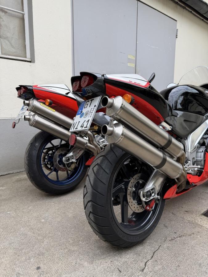

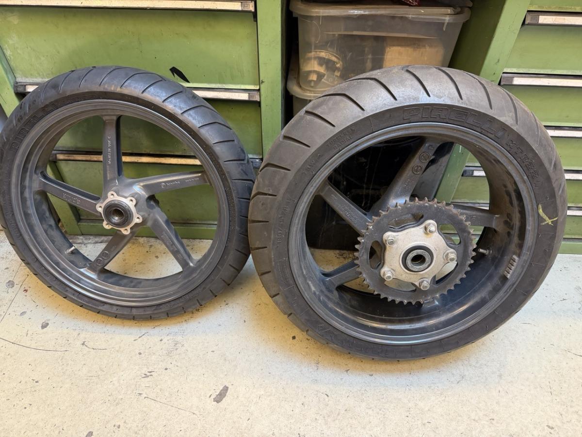

    Wie schon erwähnt sind es ja eigentlich Upgrades die verbaut wurden (bis auf die Töpfe, aber die waren ja nicht vom eigentlichen Umbauer)

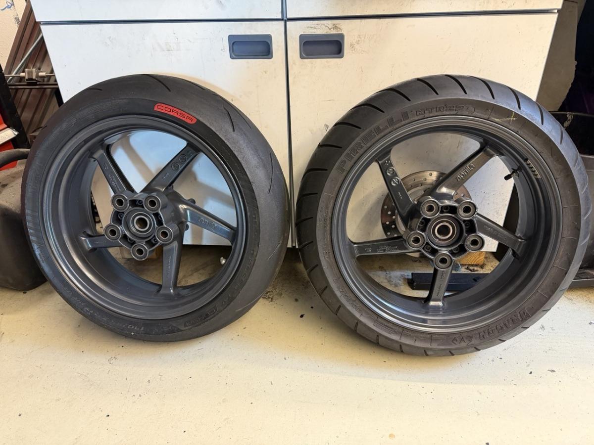

    PVM Schmiedefelgen in 5 Speichen Originaloptik (Original sind nebenbei die sackschweren Standard Brembo 5 Speichen!) Leider nicht in der passenden grauen Farbe, aber ich hätte sie sowieso getauscht.
    Die neuwertigen Reifen waren noch von 2011 (Neu bei Kauf) sowie auf den beiliegenden Original Felgen ist noch die Serienbereifung(!) aus 1999 mit "Original" Wuchtgewichten mit Aprilia Logo.
    (Nebenbei vorne die Serienmäßigen 120/65er)

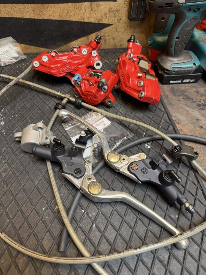

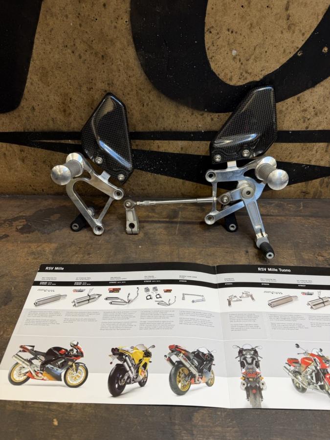

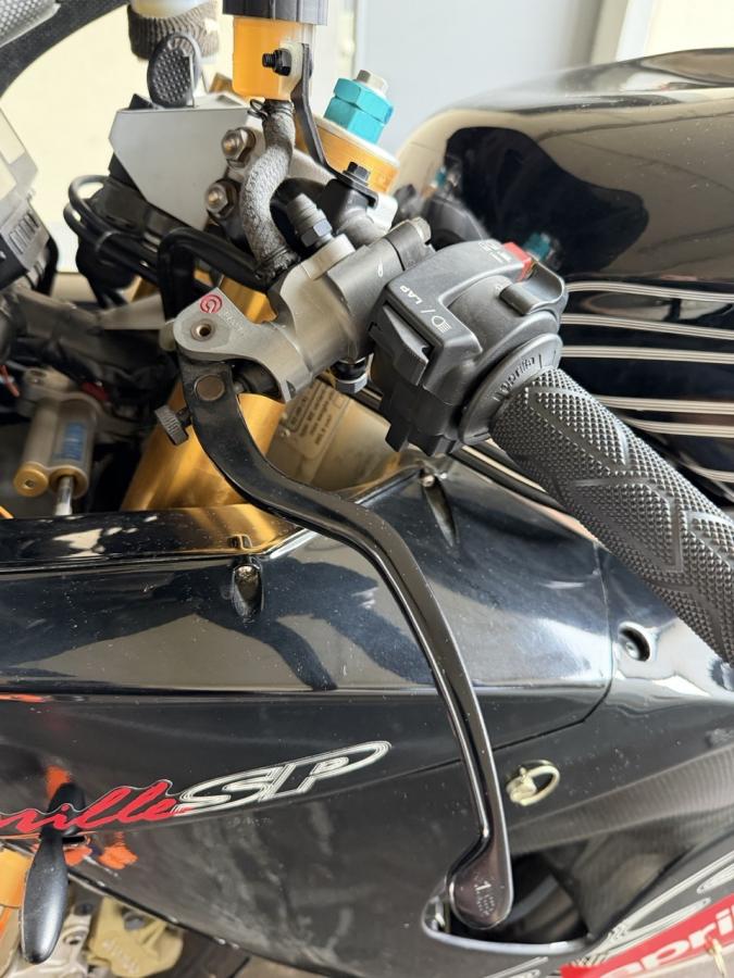

    Brembo RCS Bremspumpe, Zubehör Stahlflexleitungen für die RP Bremssättel, (sehr schöne und teure) CNC RCS Kupplungspumpe mit sehr durchdacht verlegtem Choke Hebel (die Kupplungspumpe ist jetzt an meiner Rennmille gelandet). Hinterachs Bremssattel war ebenfalls Upgrade späteren Baujahres, Gilles Fußrastenanlage, CNC Bremshebel, Carbonteile (Kennzeichenträger, Rückleuchtenabdeckung, Krümmerabdeckung vorne, Schwingenschoner), Sitz mit "Carbonoptik" Bezug, schwarze MRA Scheibe.
    Das meiste der Teile habe ich in der Zwischenzeit verkauft. Nur die Felgen und MIVV Töpfe sind noch da. Das Federbein mit Upgrade hydraulischem Versteller habe ich drin gelassen.
    Zu meinem Glück waren quasi alle Originalteile dabei

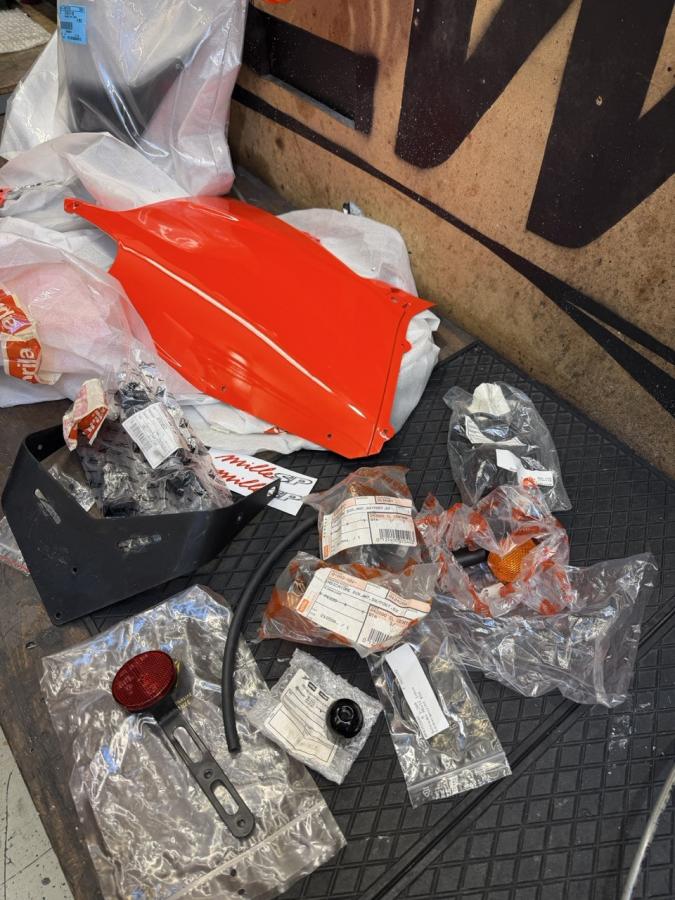

    Einige Teile musste ich aber auch Neu kaufen. 4 nagelneue OEM Blinker, Bugverkleidung NOS, MRA Scheibe in Transparent (leider keine Originalscheibe dabei!)

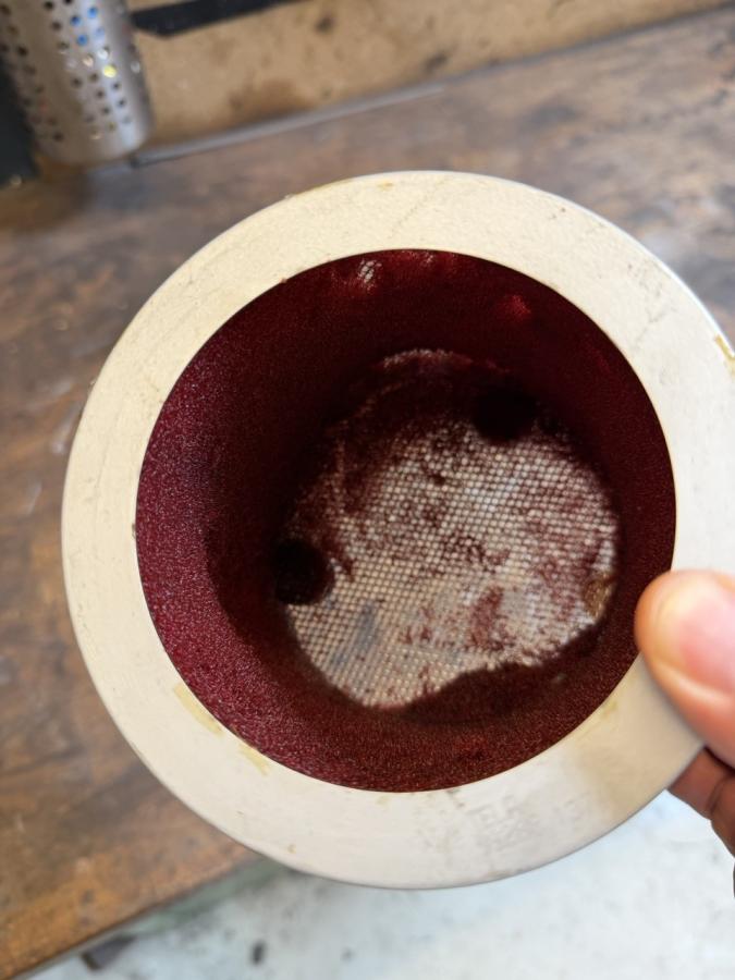

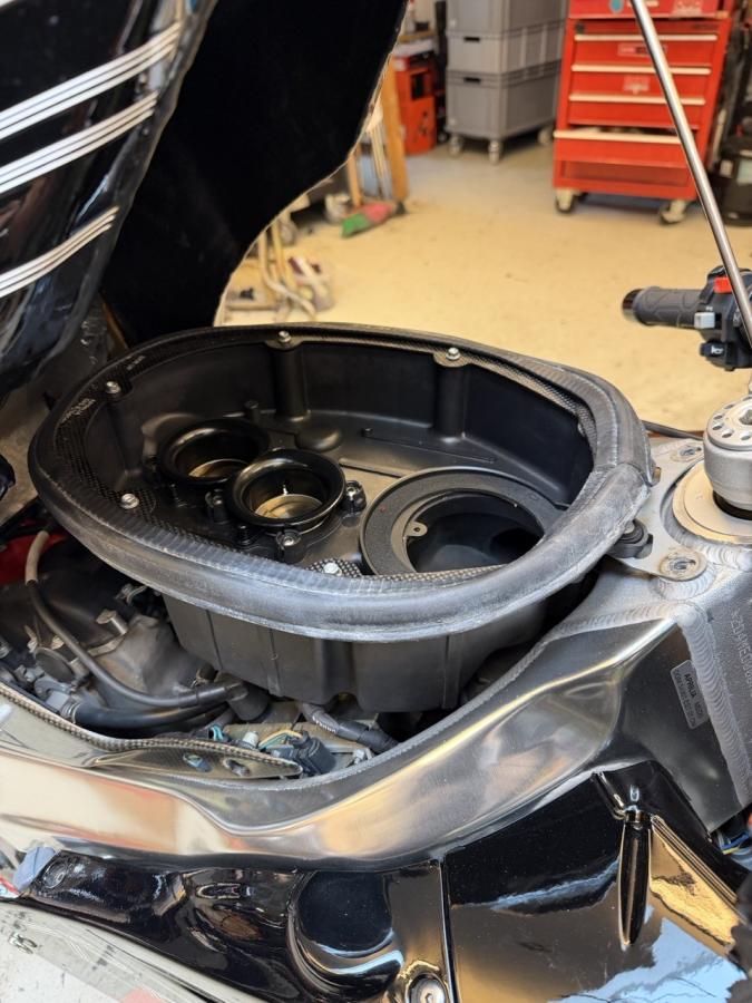

    Sich auflösender Filter

    Originalräder mit 99er Reifen!

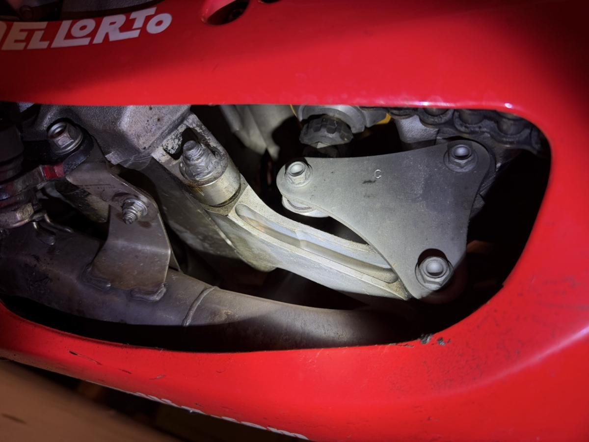

    Interessantes Detail: SP spezifische Umlenkung! Ab Werk auch mit 95er Feder wie später RP statt 140er wie sonst ME R. Entsprechend längerer Knochen.

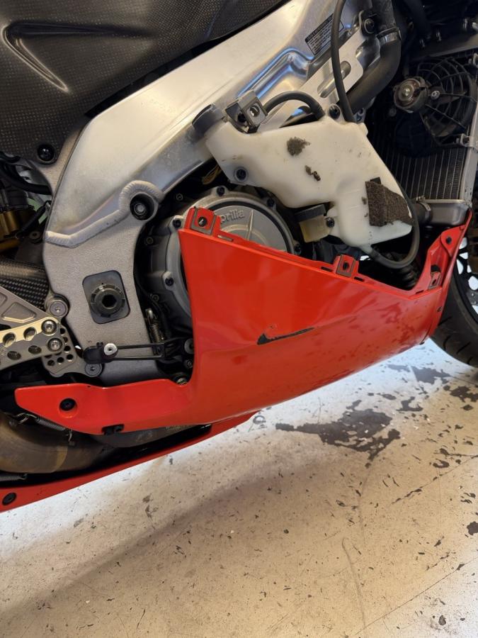

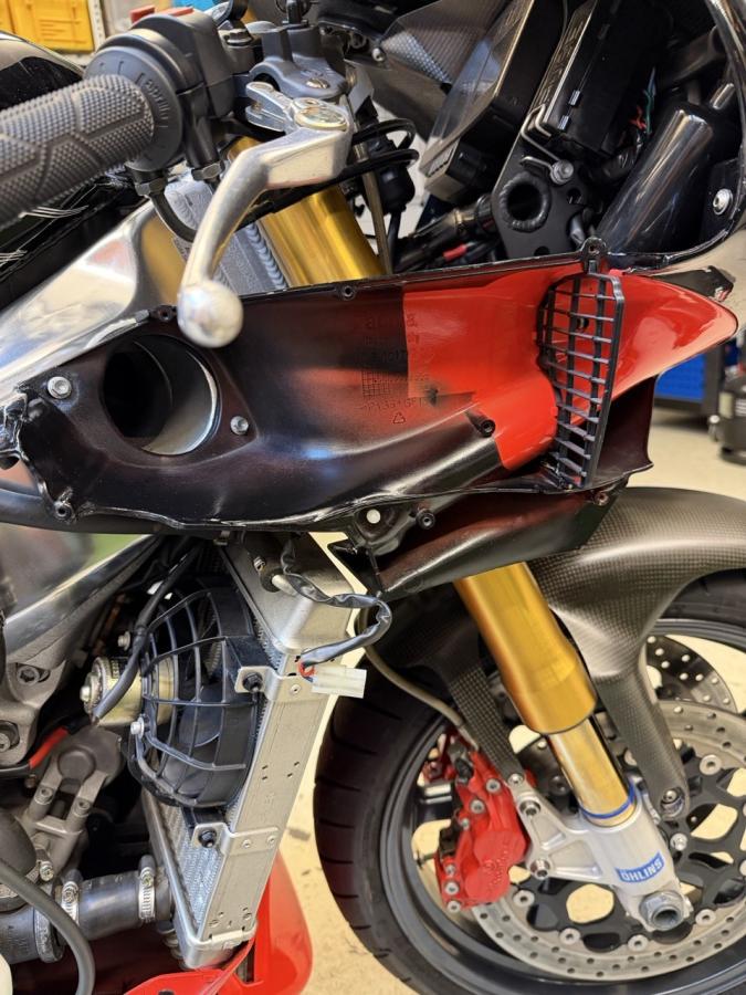

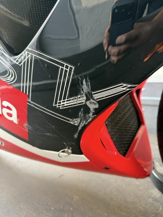

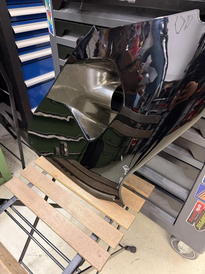

    Beschädigter Bug und Seitenverkleidung

    SP Krümmeranlage
Name: Groß (IMG_7300).jpg
Ansichten: 0
Größe: 151,2 KB
    SP spezifischer Bughalter wegen der 2-2 Anlage. Super leicht und kann nicht schmelzen.

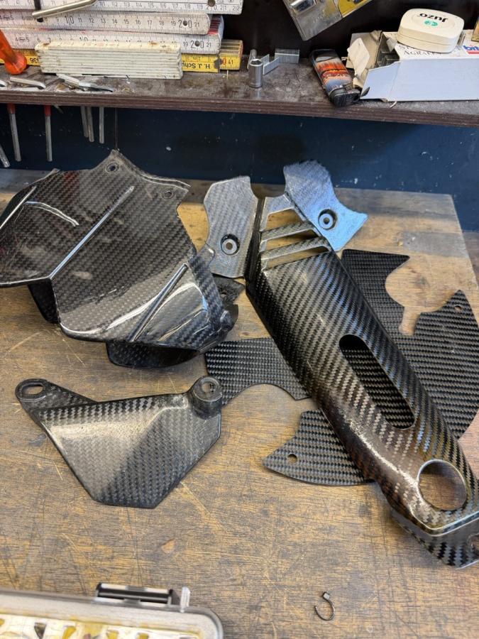

    ausgebaute Carbonteile (nicht Original)

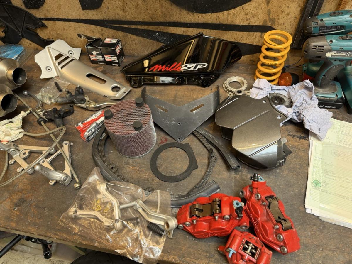

    Original Sättel Pumpen und Leitungen etc.

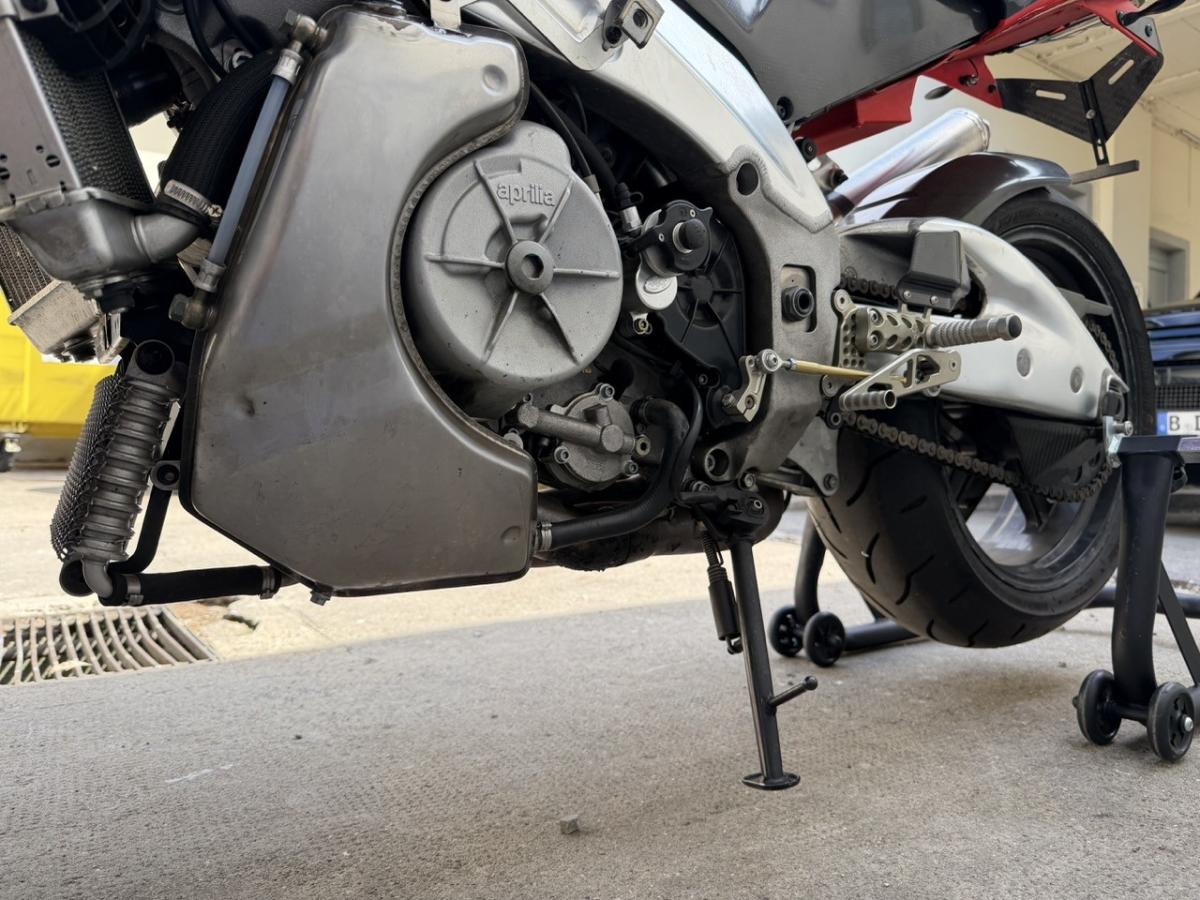

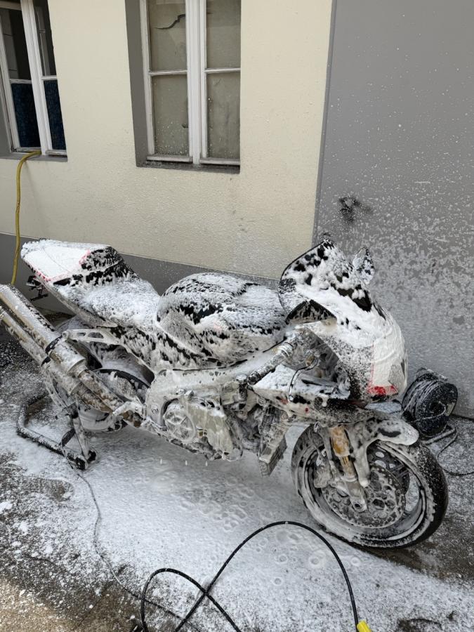

      Erstmal eine Grundreinigung!

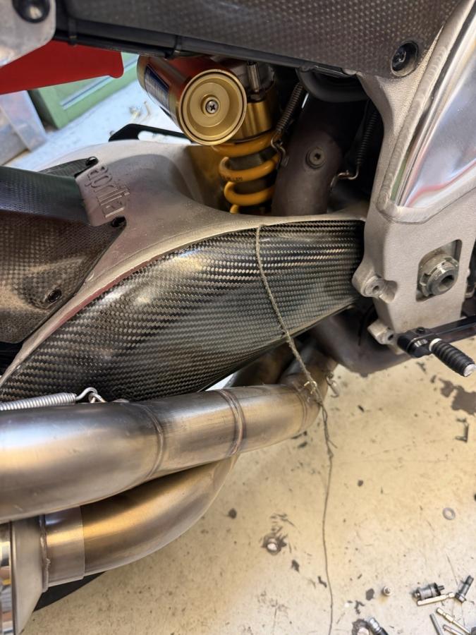

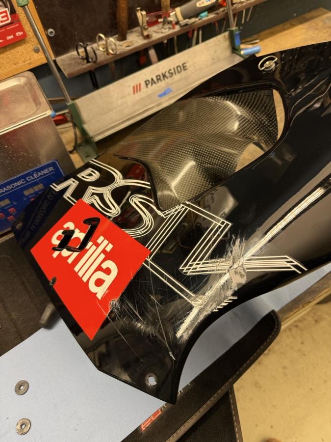

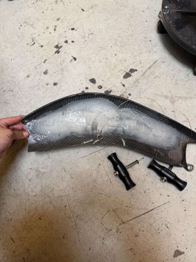

      Die massive, mehrere mm dicke Carbonabdeckung die mit 1 Liter Silikon angeklebt wurde, war mein persönlicher Endgegner.
      Leider hat die Schwinge darunter auch etwas gelitten, aber in jedem Fall 10x besser als mit Abdeckung. Das war ein Fremdkörper

      Teilelieferung

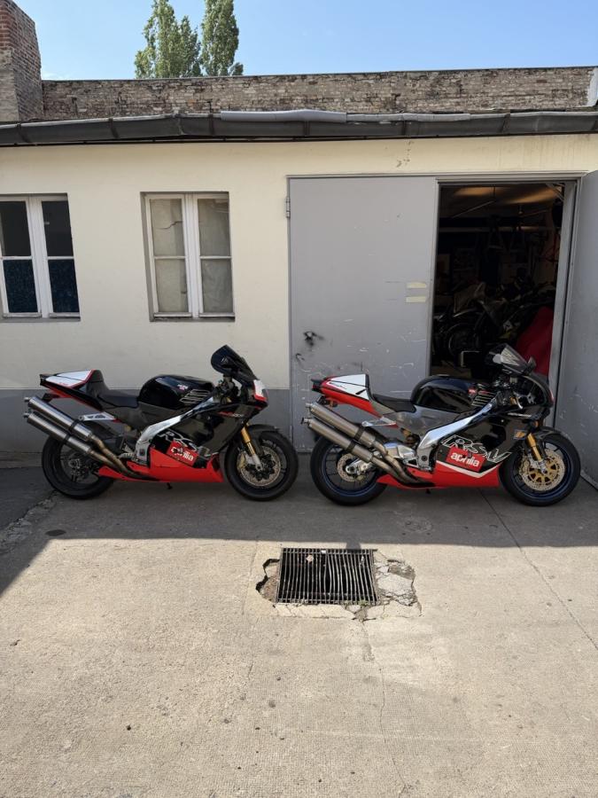

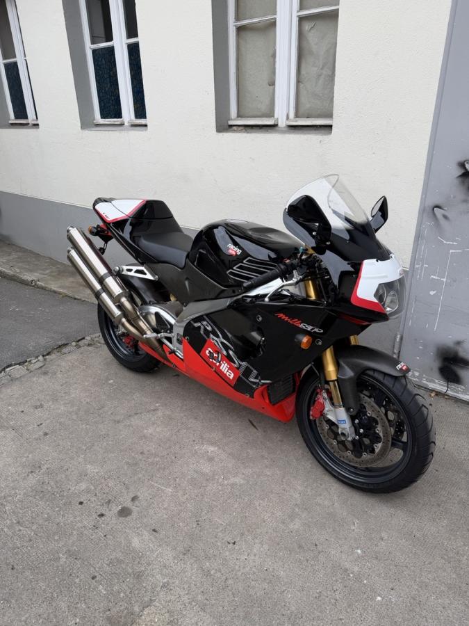

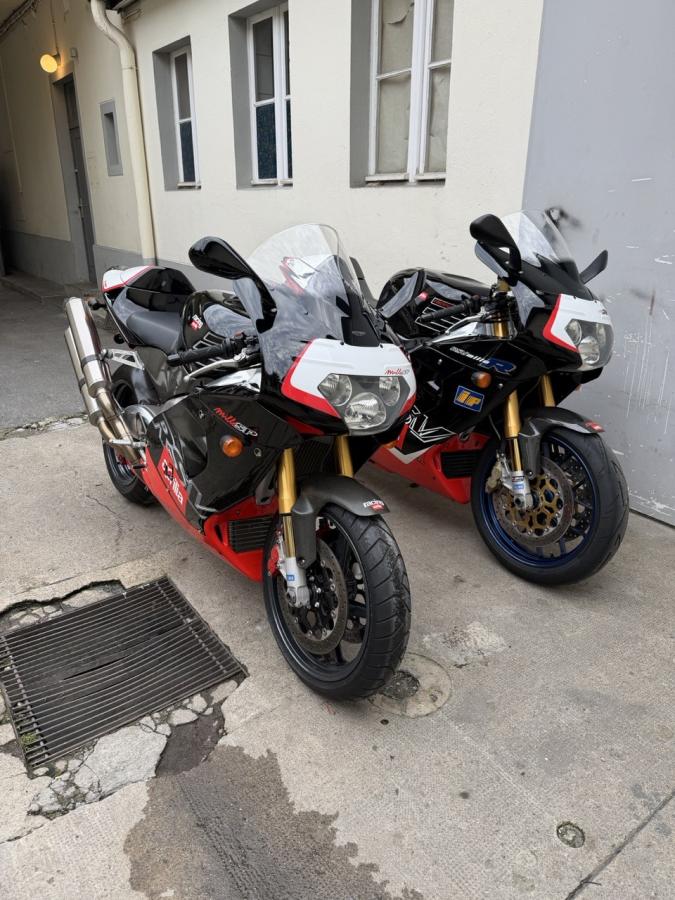

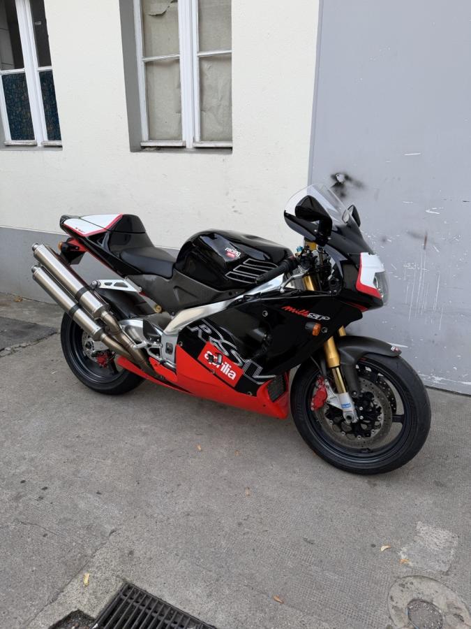

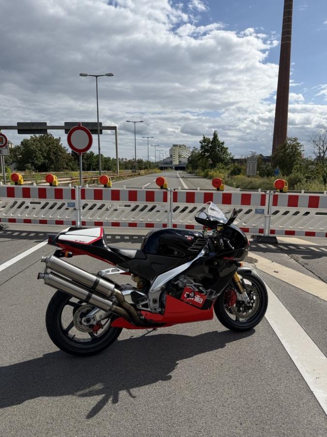

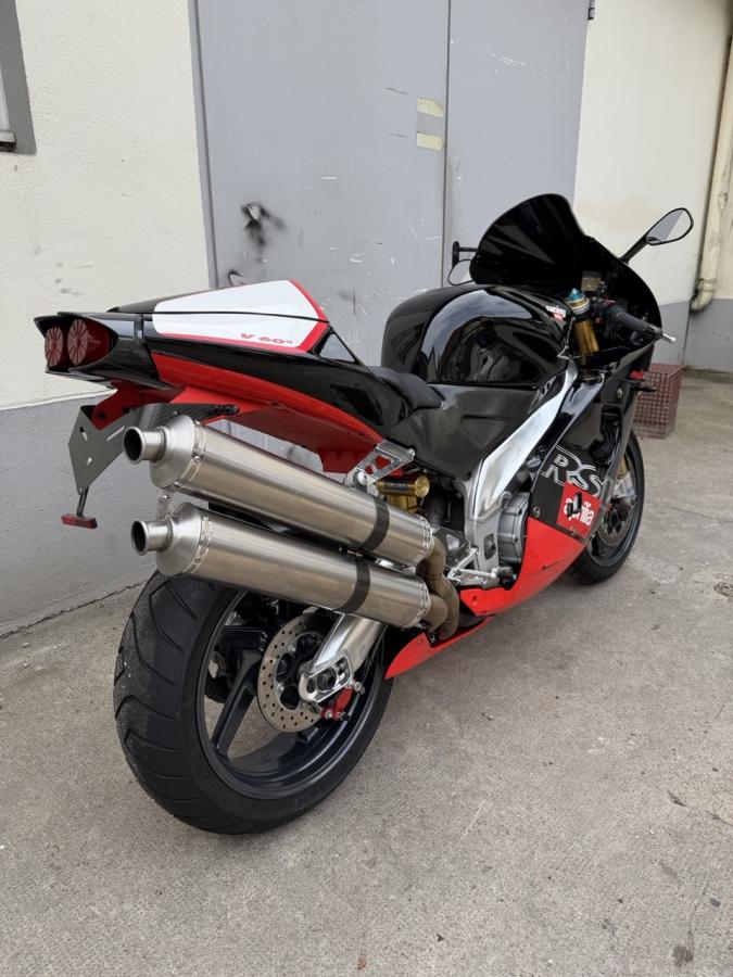

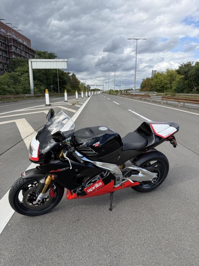

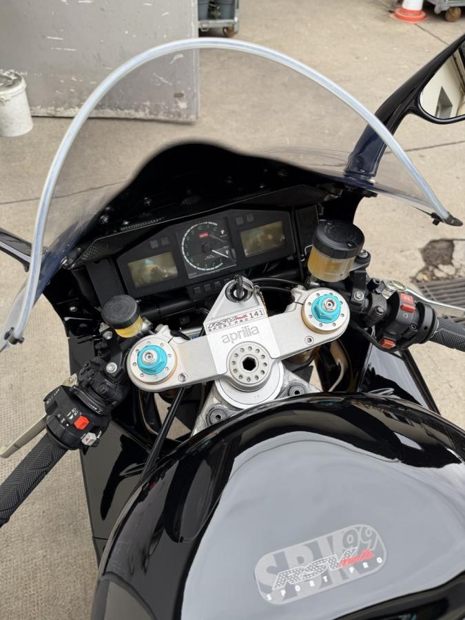

        Status quo:
        Zuglassen und die erste Probefahrt. Läuft wahnsinnig gut. Hängt unglaublich am Gas und man merkt einfach wie sie hochdrehen will!

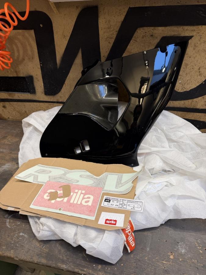

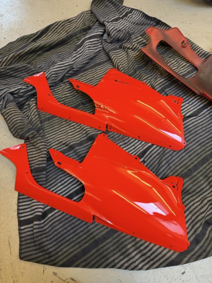

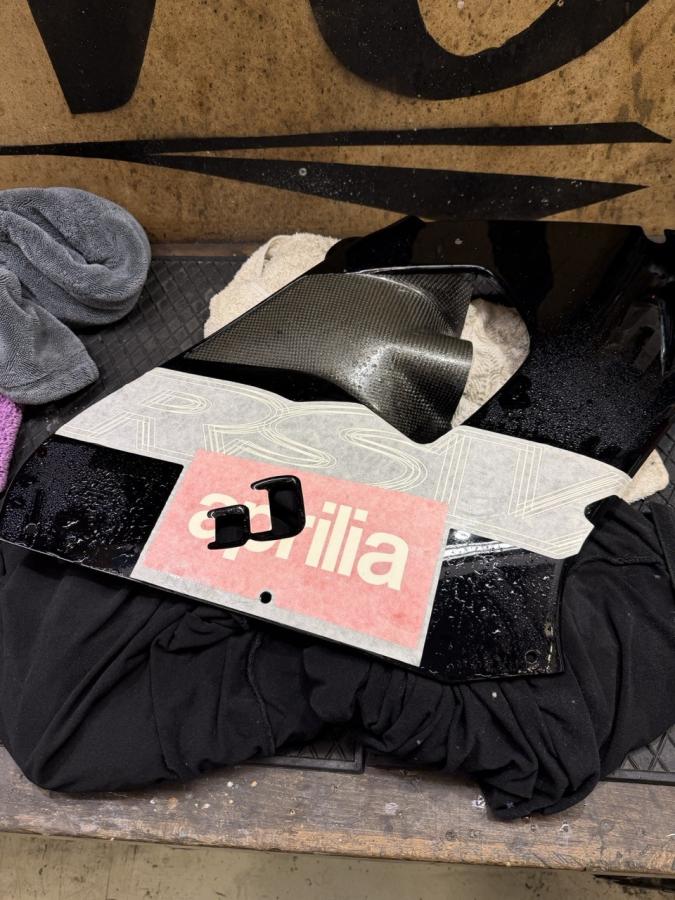

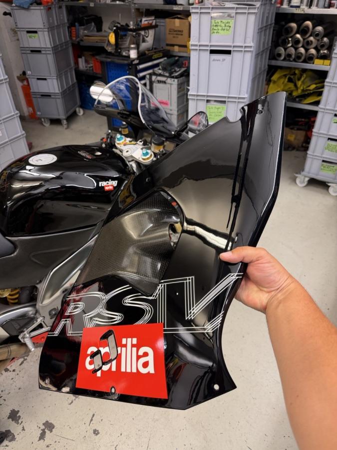

        Als nächstes bin ich die Seitenverkleidung angegangen. Tatsächlich habe ich einen Originalen Seitenaufkleber gefunden. Bei nem potentiell 25 Jahre alten Aufkleber hat man schon arge bedenken ob das noch vernünftig klebt, habe mich aber dennoch entschieden es zu probieren. Also den alten Aufkleber abgezogen und vom Smart Repair Experten beilackieren lassen.
        Lack ist super geworden. 2 Wochen gewartet bis der Lack ordentlich ausgehärtet und ausgegast ist, und dann ging es an den Aufkleber.
        Mit schweißnassen Händen angebracht. An manchen Stellen ging erst die Trägerfolie nicht ab, am Ende hat aber alles gepasst!

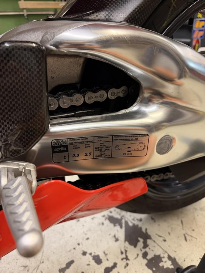

        Den fehlenden, SP spezifischen Schwingenaufkleber für den Luftdruck gab es dann auch noch

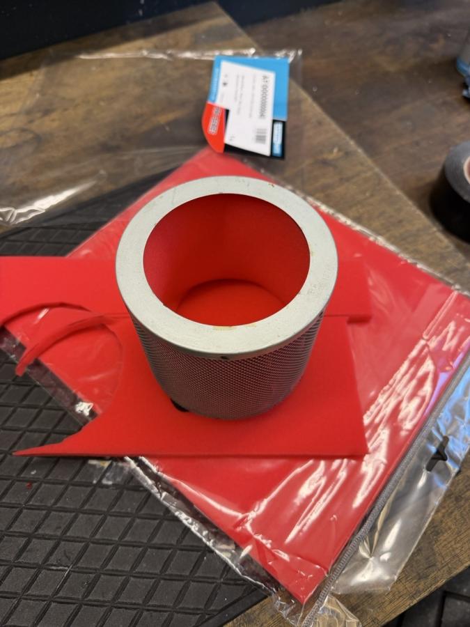

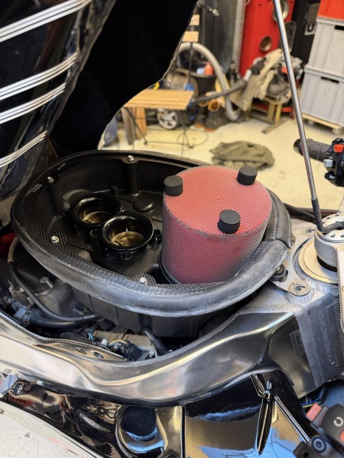

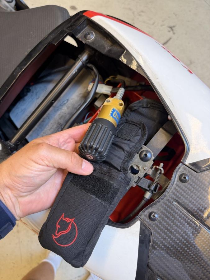

        Und ich habe den Luftfilter neu bestückt
