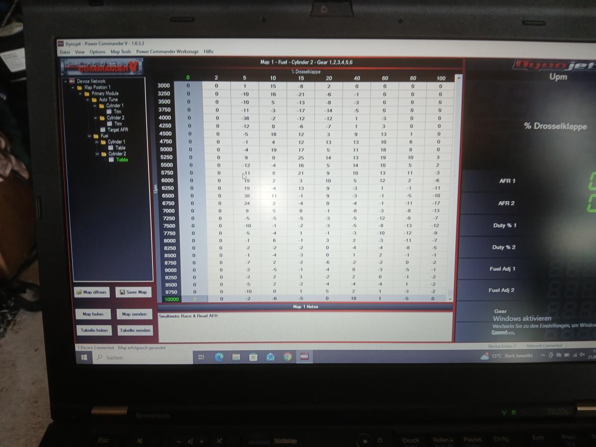

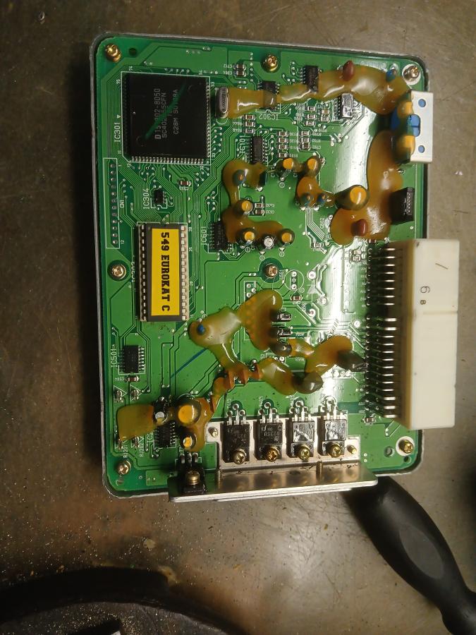

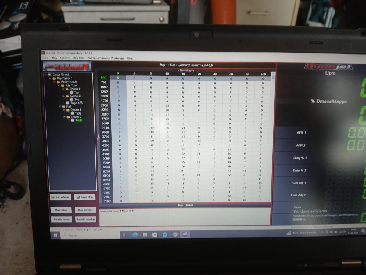

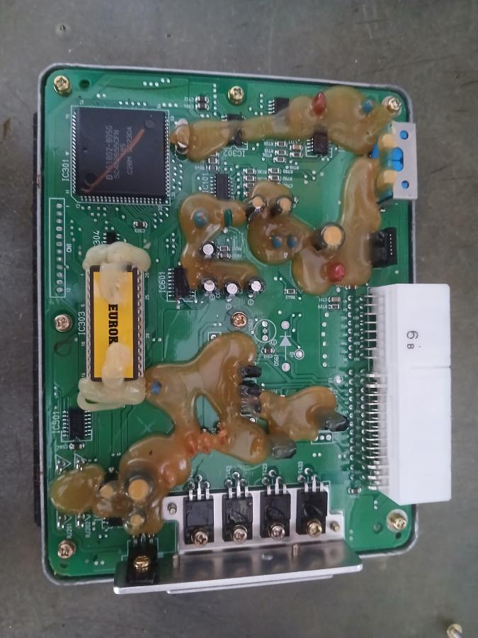

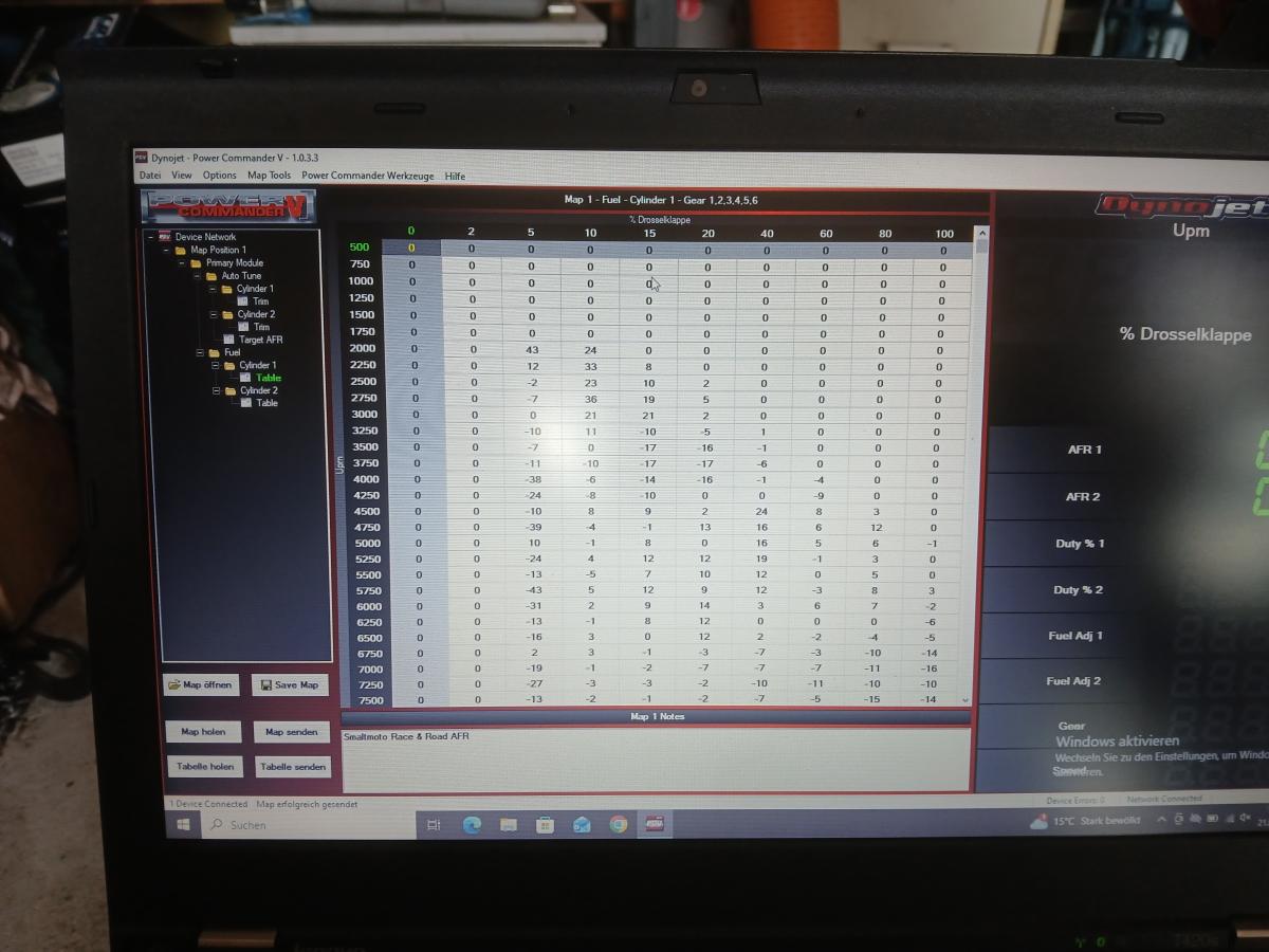

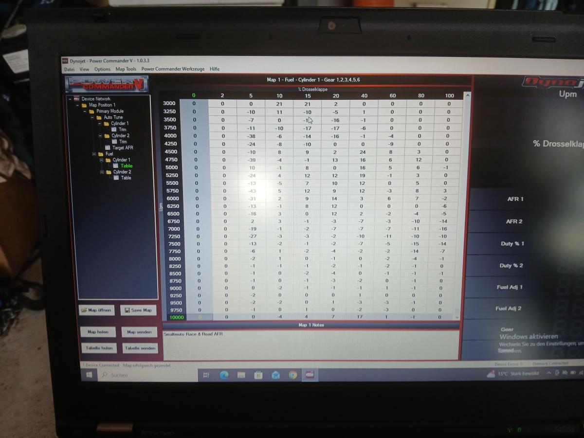

    Hi.
    Habe an meiner Tuono nach Montage eines Gabro Eprom für 57er Drosselklappe, die Map mit einem Powercommander 5 und Autotune für meinen Motor abgestimmt und ein neues Eprom gemacht. Danach kann man alles wieder ausbauen und das Motorrad sieht wieder orginal aus. Label auf dem Eprom ist auch von mir grins. Klicke auf die Grafik für eine vergrößerte Ansicht
