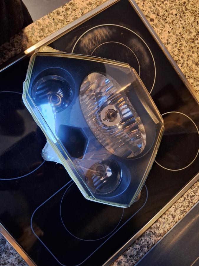

        Ich habe nun den X ten blinden, matten Scheinwerfer geschliffen, poliert und danach überzogen und muss sagen es
        ist ein kleiner wenn nicht sogar großer Erfolg. Solang keine durchgehende Risse entstanden sind, ist es in jedem falle machbar,
        aber eine scheiß Arbeit ...
          MIt was hast Du die Scheibe neu überzogen? Habe es auch versucht mit 2k Klarlack aber das Ergebnis ist so Semi.
          Entweder habe ich das falsche Material benutzt oder bin in dem Punkt einfach untalentiert.

            Ich habe die Scheinwerfer mit hochwertigen zwei Komponenten Klarlack dünn überzogen.
            Aber die Vorarbeit ist am wichtigsten. Das schleifen bzw nassschleifen und das letztendliche polieren ist entscheident ... die Scheibe muss nahezu klar sein bevor sie überzogen wird.
            Ist ein ganz schöner Murks.

              WOW tolles Ergebnis
