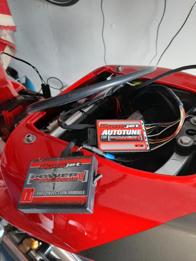

            Ich kann den Powercommander 5 mit Autotune At300 echt nur empfehlen. Egal welche Umbauten, damit kann man schön abstimmen und man sieht was im Motor los ist. Klicke auf die Grafik für eine vergrößerte Ansicht
