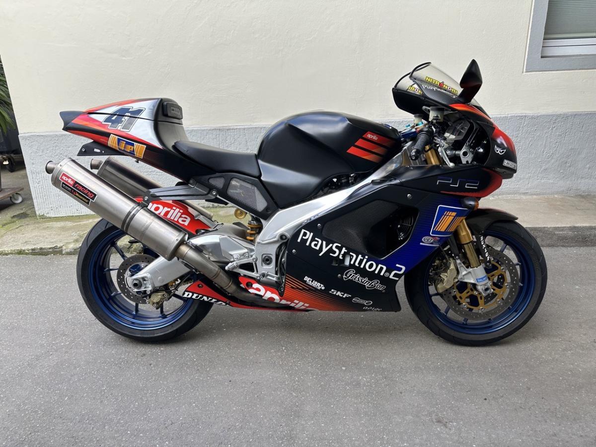

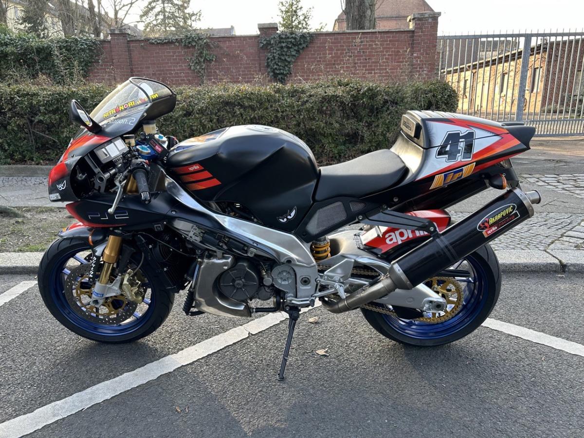

    Hallo zusammen!
    Ich dachte ich mache für dieses Bike mal einen eigenen Topic auf.
    Im November letzten Jahres habe ich mir einen kleinen Traum erfüllt. Ich bin über ein paar Ecken, quasi in der Bekanntschaft, an eine Haga gekommen.
    Ich hatte schon länger ein Auge auf die Gute, da sie mit Getriebeschaden zerlegt über gut 4 Jahre schon ihr trauriges dasein fristete.
    Nachdem ich immer mal wieder über die Jahre angefragt hatte, willigte er Ende letzten Jahres dann endlich ein
    Der Vorbesitzer ist sie selber keine 3 Wochen nach Kauf gefahren, dann hatte er schon den Getriebeschaden.
    Da sein Kauf über den damals noch örtlichen Aprilia Händler lief, war die Folge ein längerer Rechtsstreit.
    Die Maschine wurde nach einem Jahr von einem Gerichtssachverständigen zerlegt und so blieb sie dann die nächsten 4 Jahre.. Nachdem der Rechtsstreit beendet war.. kam ich wieder ins Spiel.
    Erst wollte er sie trotzdem nicht abgeben, am Ende konnte und wollte er mein Angebot dann aber nicht mehr ablehnen
    Über den Fahrzeugbrief konnte ich zudem noch den Erstbesitzer kontaktieren mit dem ich 1-2 Stunden telefoniert habe um noch ein bisschen was über die Maschine zu erfahren.
    Er hatte sie 2002 Neu gekauft, ebenfalls bei dem (inzwischen insolventen) Aprilia Händler und hat sie dann nach fast 18 Jahren verkauft.
    Nachdem ich die Maschine und das dazugehörige Teilekonvolut abgeholt hatte, ging es erstmal an eine kleine Bestandsaufnahme. Leider wurde sie scheinbar die Jahre zuvor auch eher gefahren als gepflegt und geputzt.
    Aber das spielte keine so große Rolle, ich wollte sie sowieso quasi bis auf den Rahmen zerlegen, alles neu machen was neu muss, und bis in jede Ritze saubermachen damit sie möglichst wieder strahlt wie vor 22 Jahren als sie in Noale gebaut wurde + ein paar Upgrades

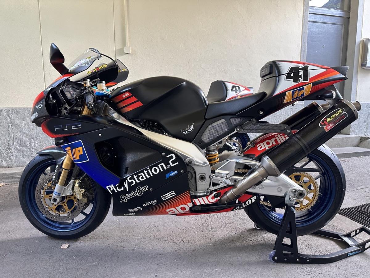

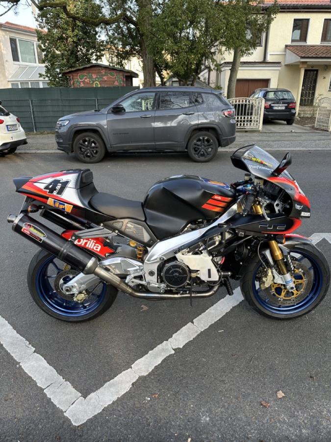

    Nach weit über 100 Stunden ist das Projekt inzwischen quasi fertig.
    Da ich das ganze hier etwas ausführlicher dokumentieren wollte und nicht 100 Fotos in einen Beitrag packen kann, mache ich das ein wenig chronologisch.

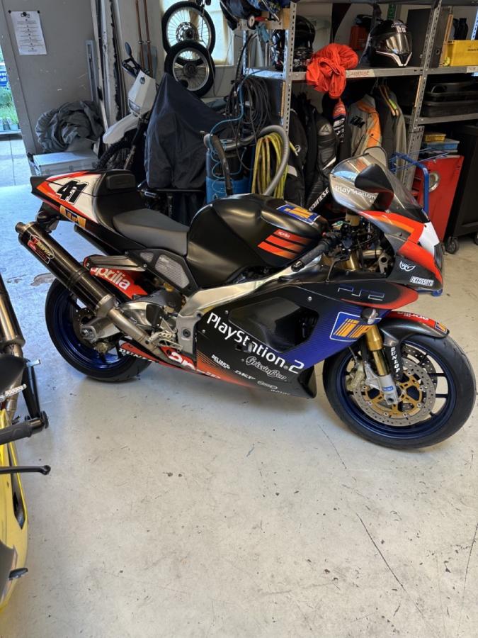

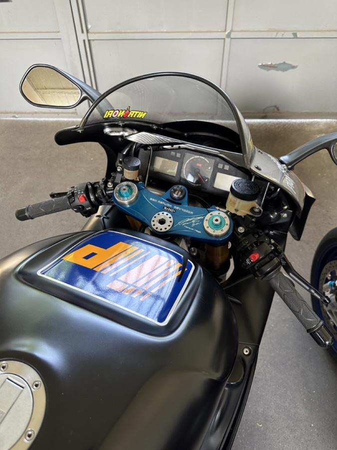

    Hier also erstmal die Bestandsaufnahme.
    - ca. 38.000km Laufleistung
    - Komplett zerlegter Motor mit Getriebeschaden und leider auch ein paar Riefen an Kolben und Zylindern
    - Schmutz und Dreck von gefühlt 20 Jahren
    - Verkleidung soweit in Ordnung, keine nennenswerten Kratzer und Maschine ist Sturz- und Unfallfrei
    Ich war jedenfalls super super happy als sie zuhause stand.
    Vorher hatte ich sie auch nur auf Fotos gesehen.
    Hier die Fotos

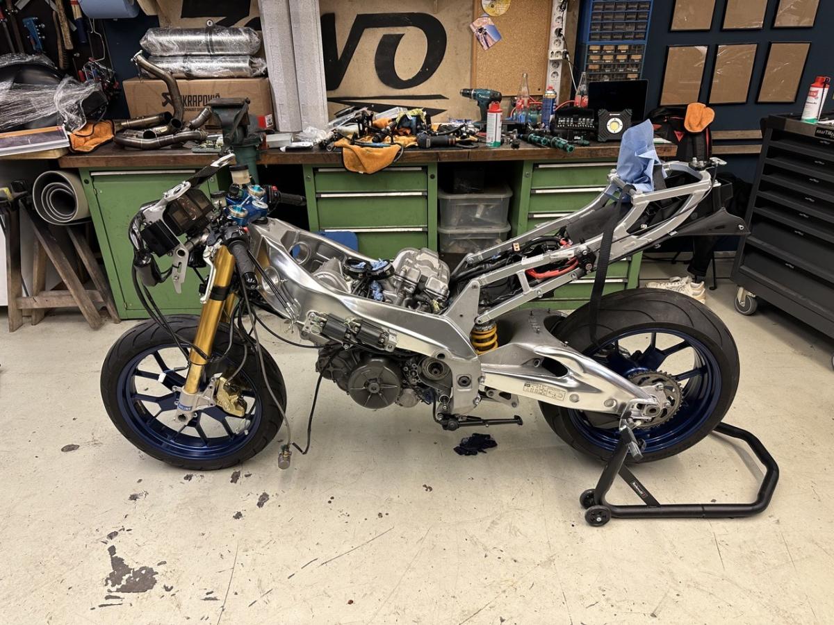

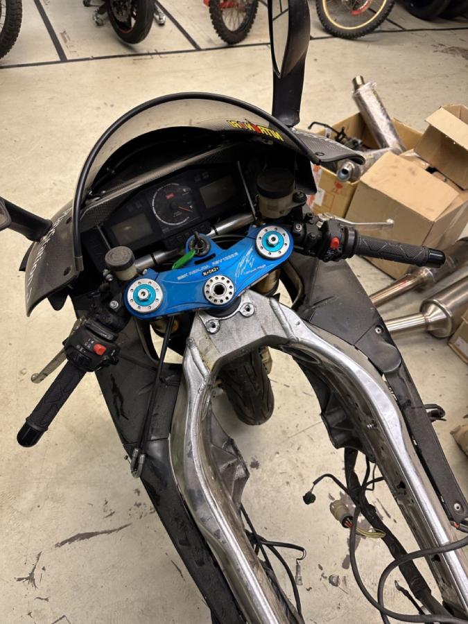

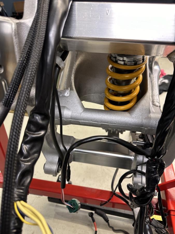

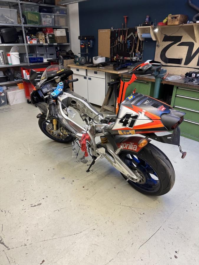

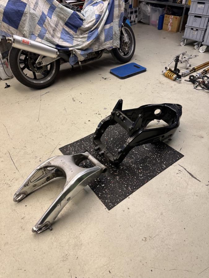

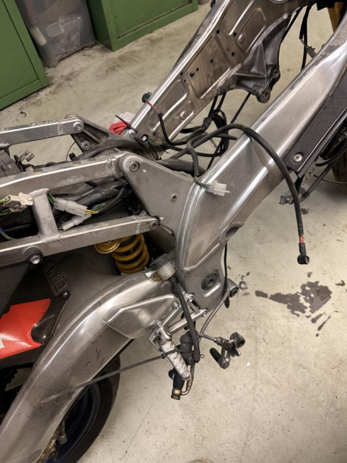

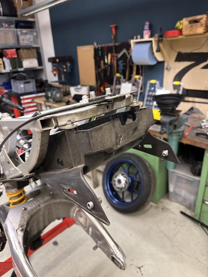

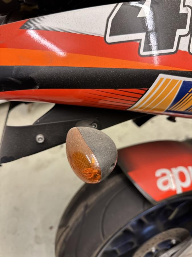

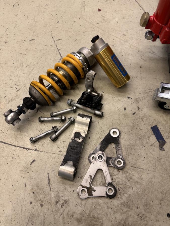

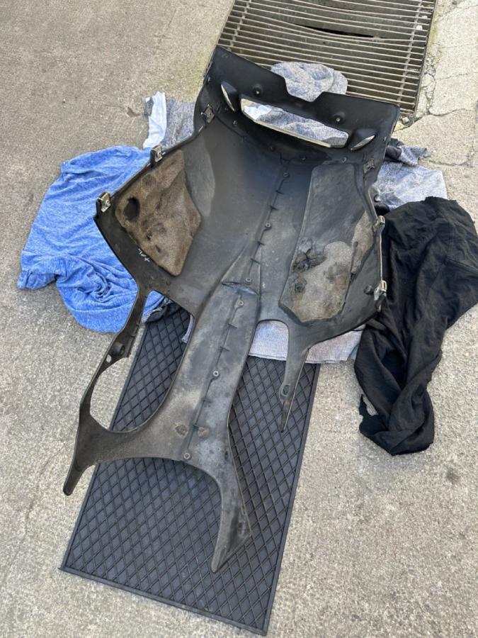

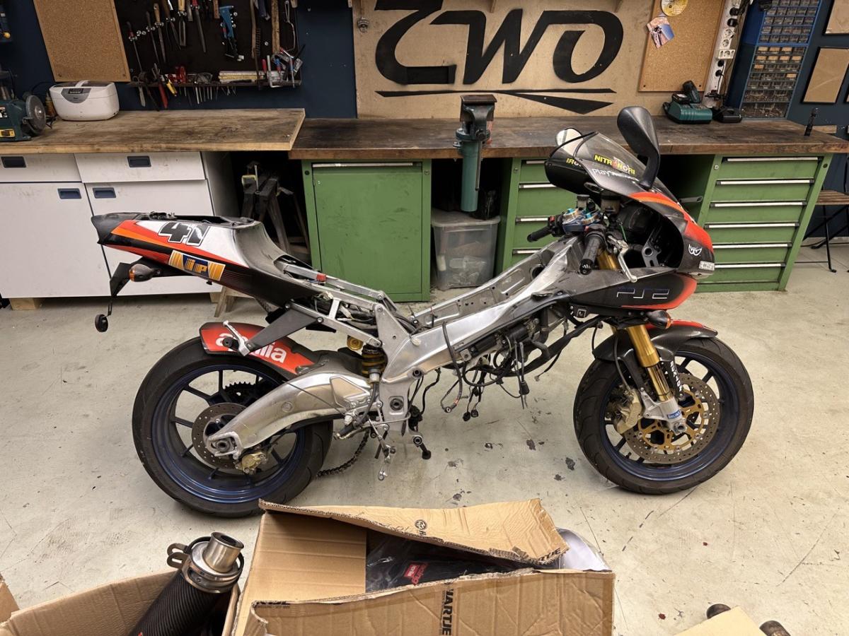

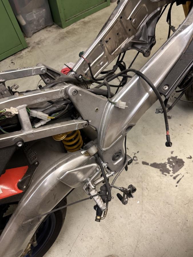

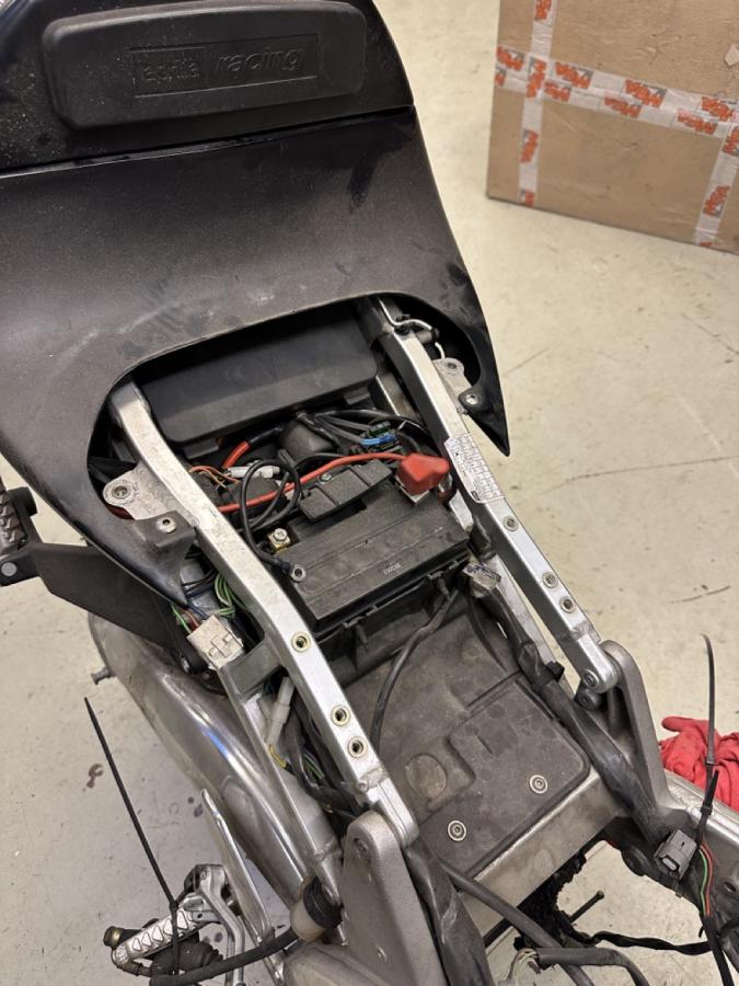

          Weiter geht's mit ein paar Fotos vom Projekt.

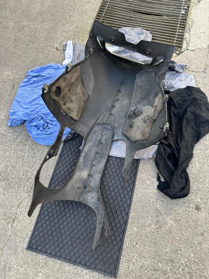

          Dreck in allen Ecken:
Name: Groß (IMG_2349).jpg
Ansichten: 343
Größe: 78,9 KB

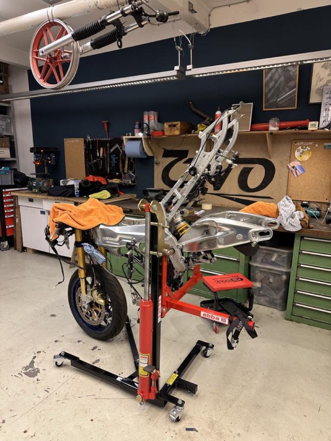

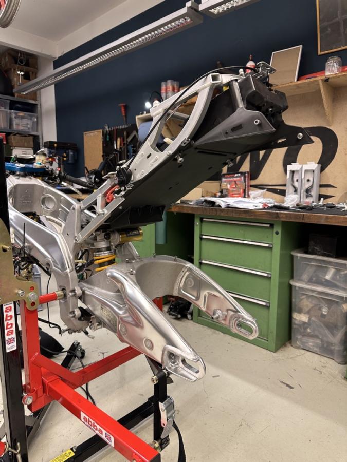

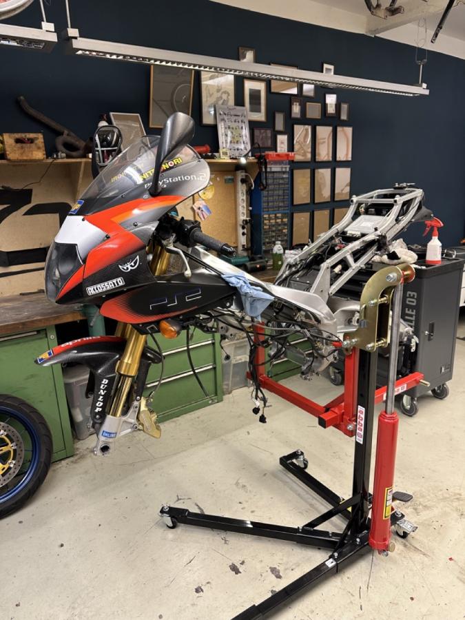

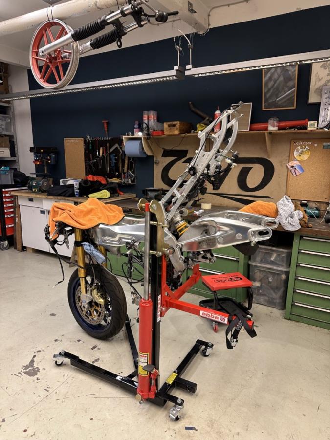

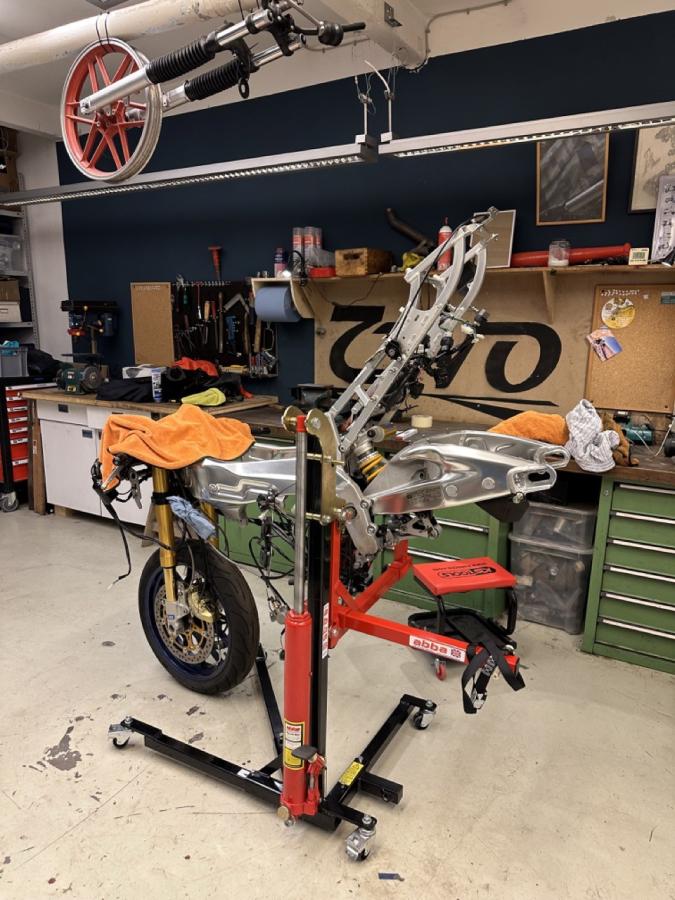

          Mein neuer abba Skylift
Name: Groß (IMG_3130).jpg
Ansichten: 332
Größe: 102,2 KB

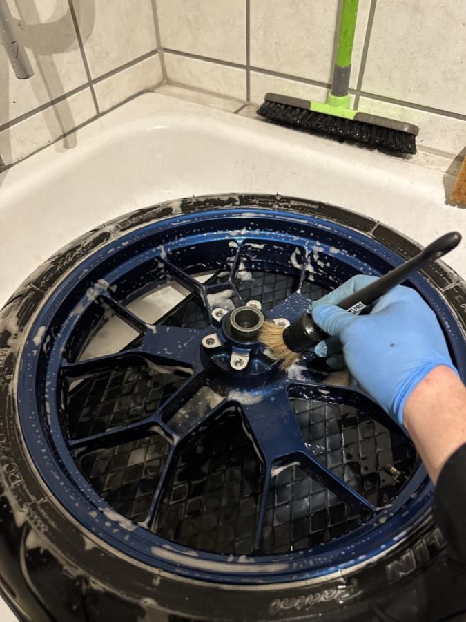

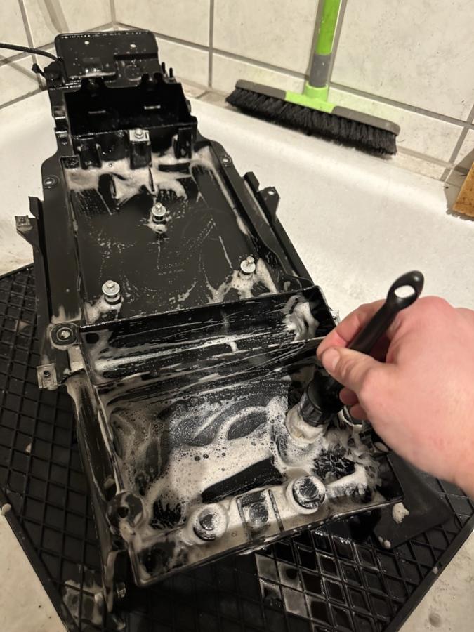

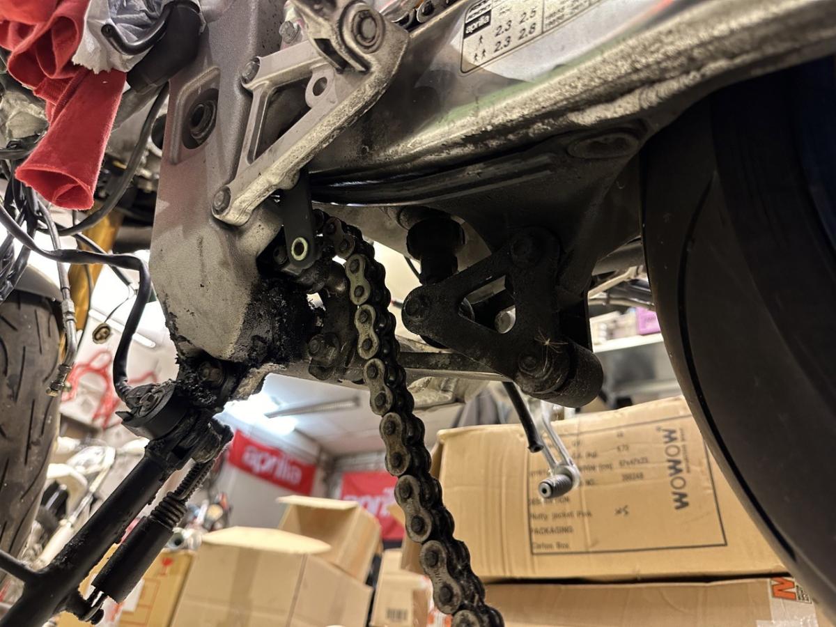

          Anbauteile säubern Vorher/Nachher
Name: Groß (IMG_3385).jpg
Ansichten: 335
Größe: 104,2 KB

            Wow meinen größten Respekt für dein Projekt!!!
            Ich selber würde sowas vmtl aufgrund fehlender Fachkenntnisse niemals schaffen... aber ich finde es immer geil wenn Leute solche Projekte durchziehen und sich somit generell um egal welche "älteren" Fahrzeuge gekümmert wird
              Sehr schön, einmal alles richtig zerlegen, sauber machen und die wichtigsten Dinge erneuern, dann hat man wenigstens die nächsten Jahre Ruhe. Wenn ich das richtig sehe, hast Du auch die Umlenkung des hinteren Federbeins gemacht. Die Lager hoffentlich auch? Wie sahen die aus, vor allem die Bolzen?
              Was ich unbedingt noch machen würde, wenn nicht schon geschehen, Gabel- und Federbein- und Lenkungsdämpferservice.
                Auch von mir meinen tiefempfundenen Respekt vor dem was du und wie du es machst!
                VG und weiterhin gutes Gelingen
                  Danke Danke!
                  Ist bei mir auch step by step gewesen. Vor 3 Jahren hätte ich mir sowas glaube ich auch noch nicht unbedingt zugetraut.
                  Aber macht einfach so viel Spaß zu sehen wie das Bike mit der Zeit immer "besser" wird und inzwischen habe ich schon etwas Übung.
                  Ich hatte das Kit von AP Workshops für die Lager hier liegen und die Lager auch schon im Tiefkühlfach, die waren aber (ungewöhnlicherweise bei dem Restzustand) noch recht frisch gefettet und sahen super aus.
                  Habe alle Nadeln einmal raus, alles saubergemacht und frisch gefettet wieder eingesetzt. Bolzen sahen super aus. Dazu kamen die bekannten Teflonscheiben rein.
                  Den Fahrwerksservice wollte ich nochmal nachholen. Erstmal schauen mit frischem TÜV, dass alles läuft. Die Maschine wird voraussichtlich sowieso kaum gefahren.
                  Da nutze ich wahrscheinlich eher eine ihrer "Schwestern"

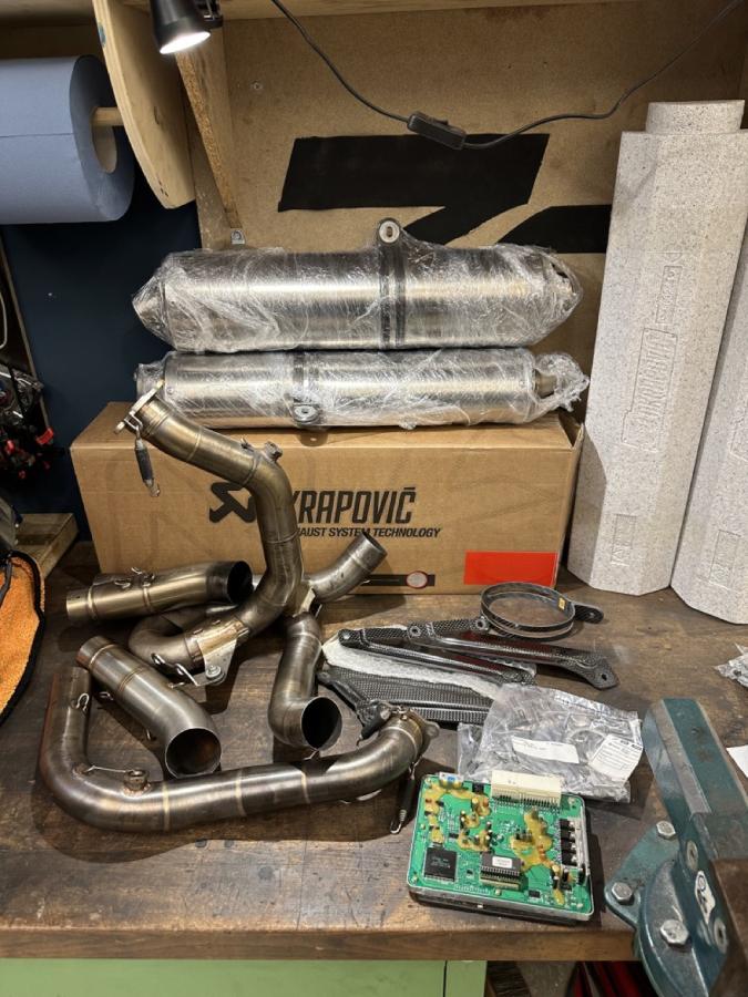

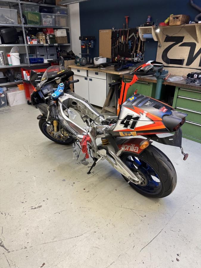

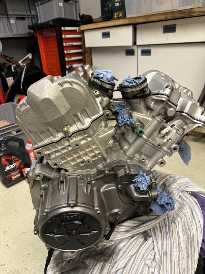

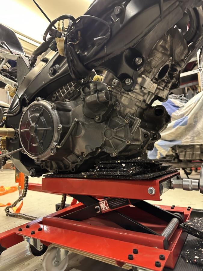

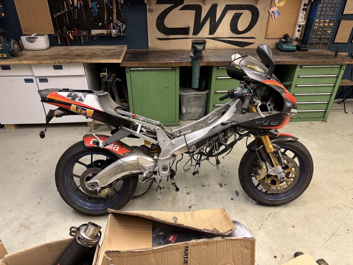

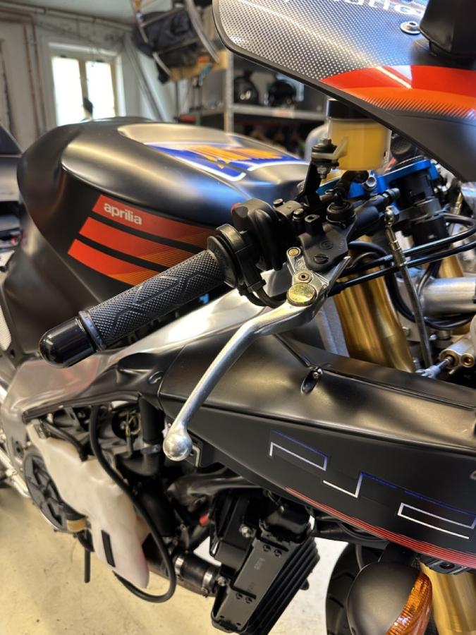

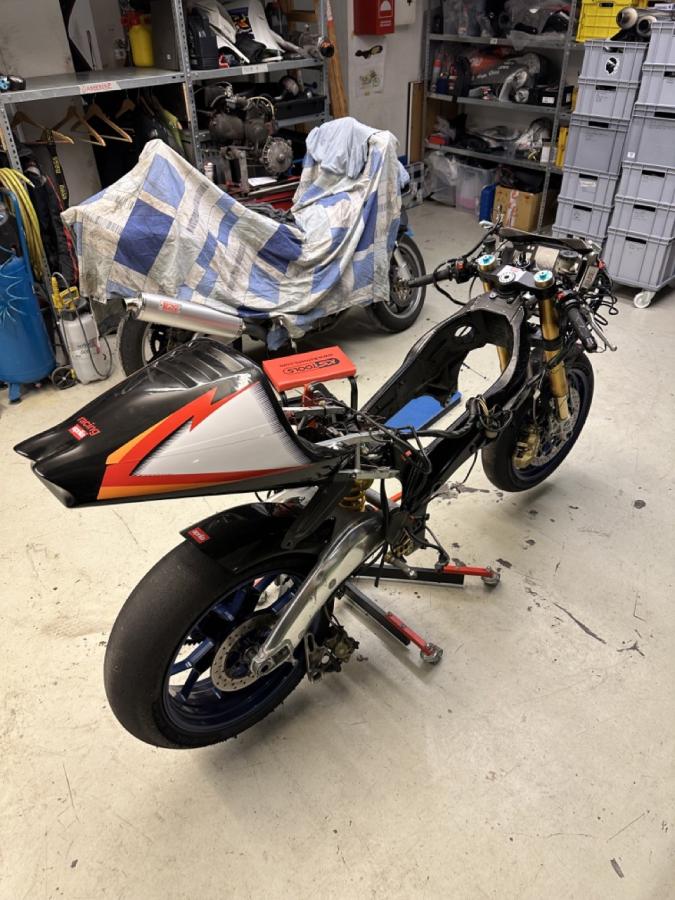

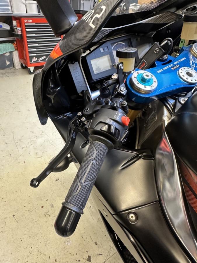

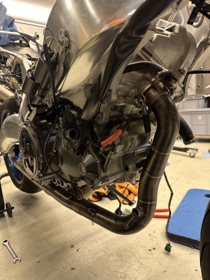

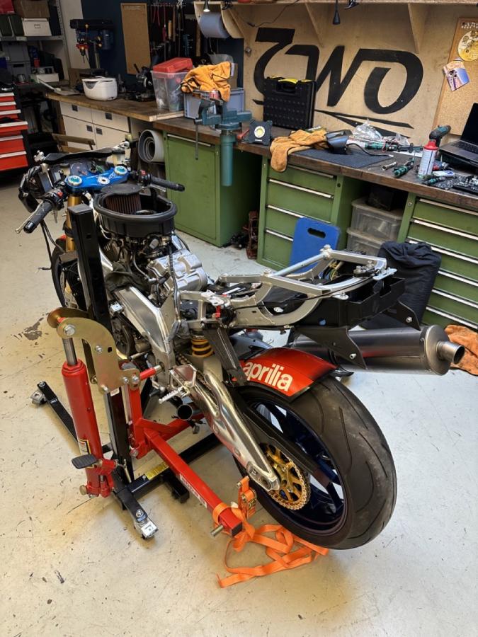

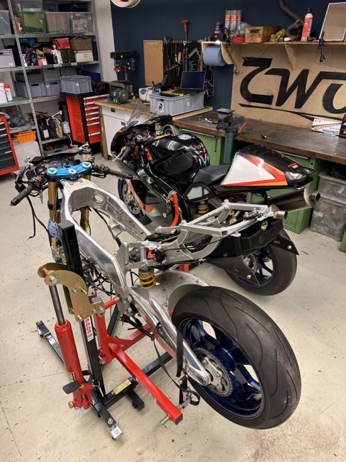

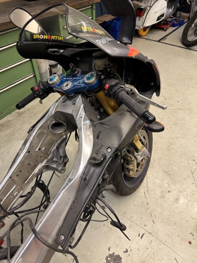

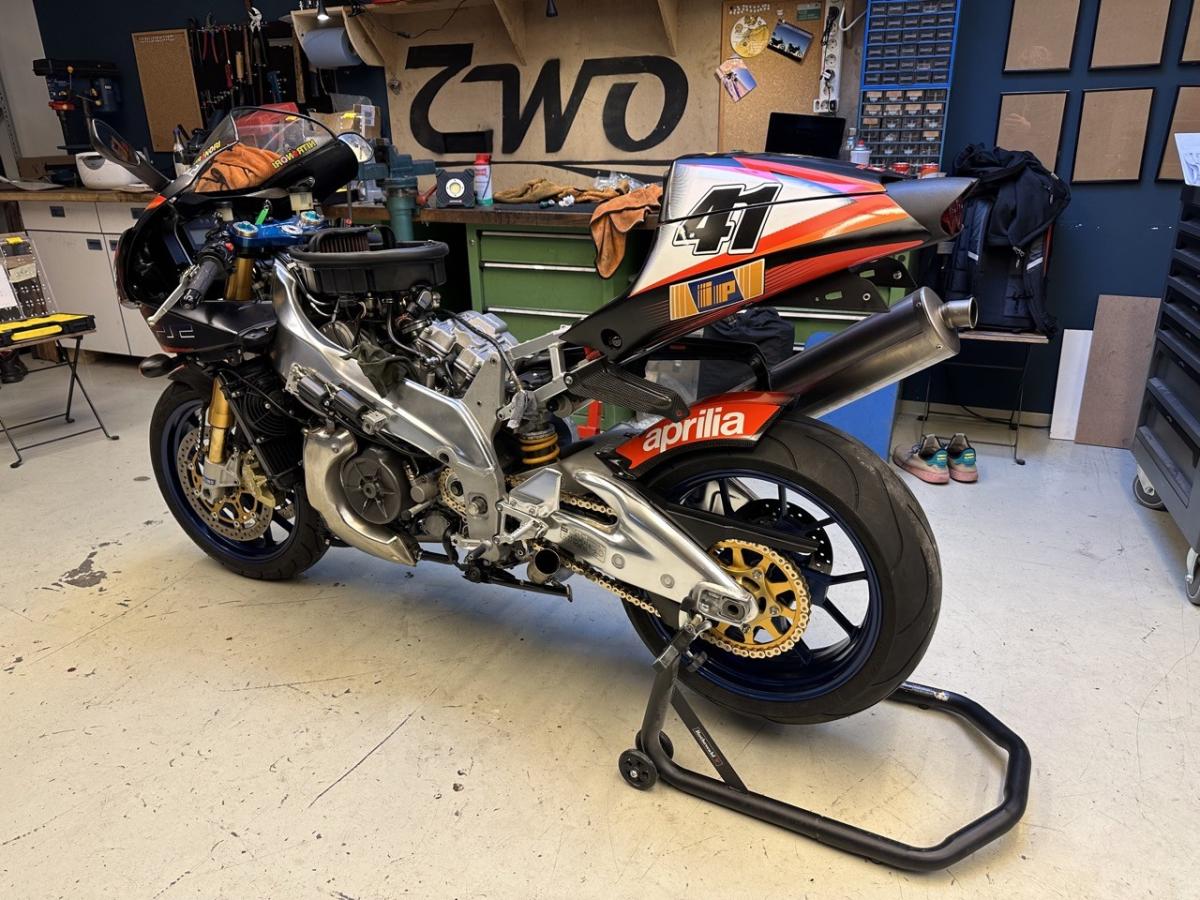

                  Weiter geht's mit einigen Bildern!

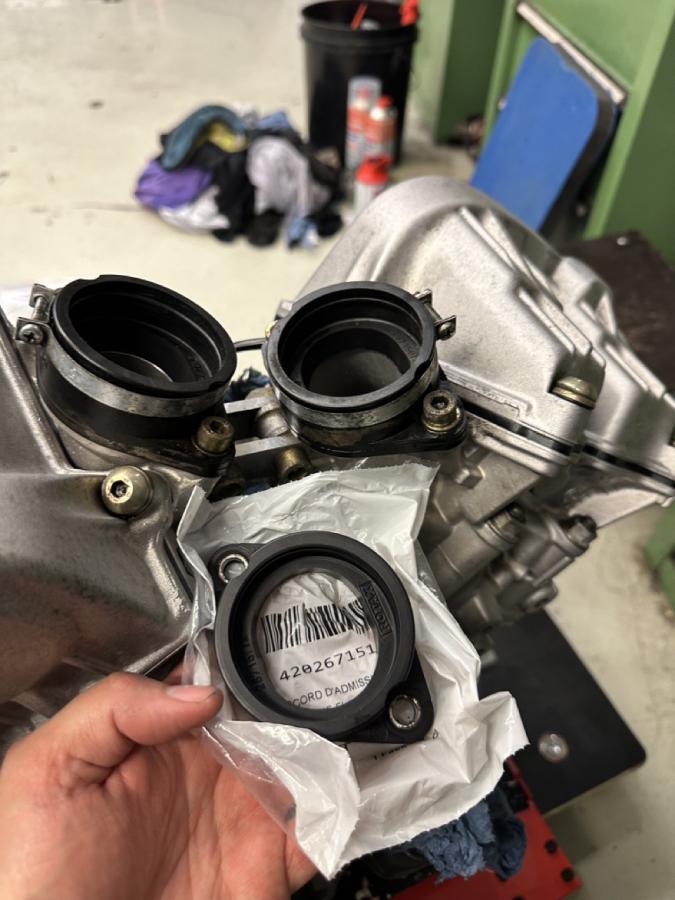

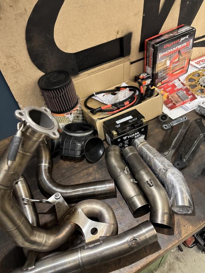

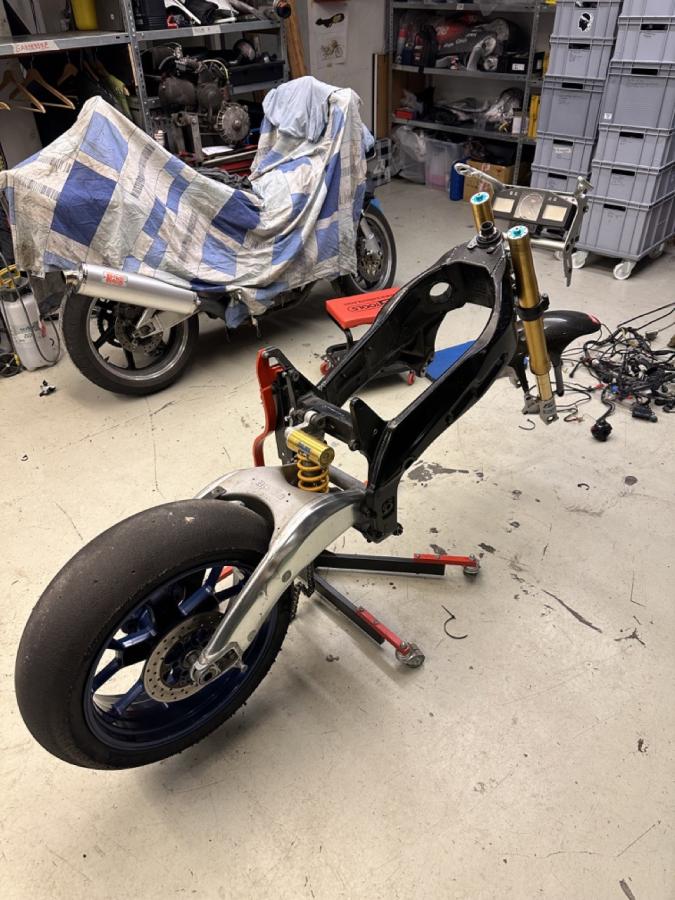

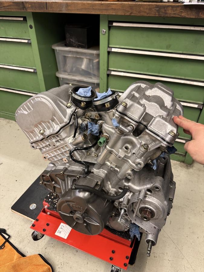

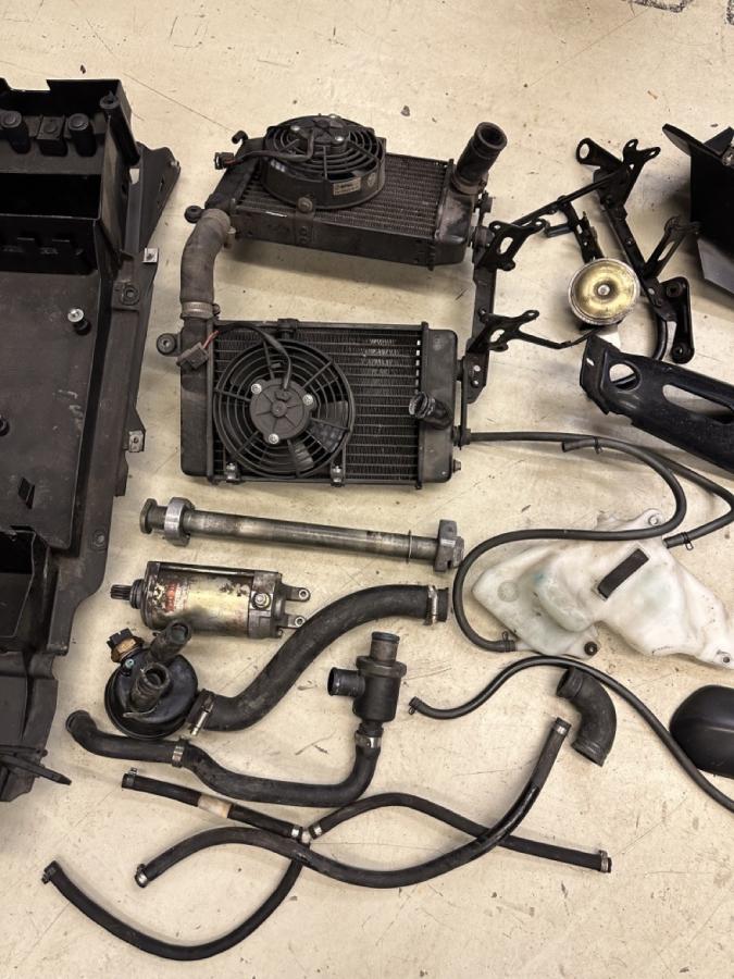

                  Als erstes brauchte ich ja noch meinen Spendermotor. Kurzerhand in ein paar Bildern der Ausbau vom Motor und dem "kurzen Prozess" mit der alten Rennmiille.
                  Als der Motor dann draußen war, musste er natürlich erstmal gereinigt werden. Daraufhin einmal Ventilspiel kontrollieren und mit neuen Ventildeckeldichtungen und neuen Ansaugstutzen wieder zusammenbauen
                  Motor hängt! Und dann kamen die ersten Anbauteile schon wieder dran. Unter anderem "Uprated" Starterkabel von AP und die schöne Akra Anlage!

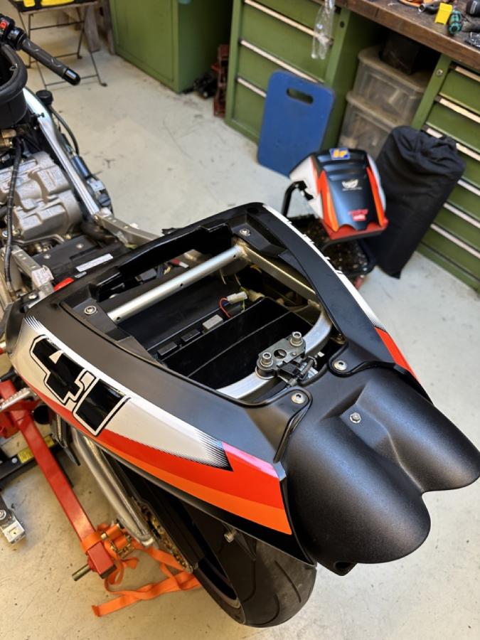

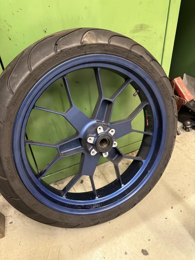

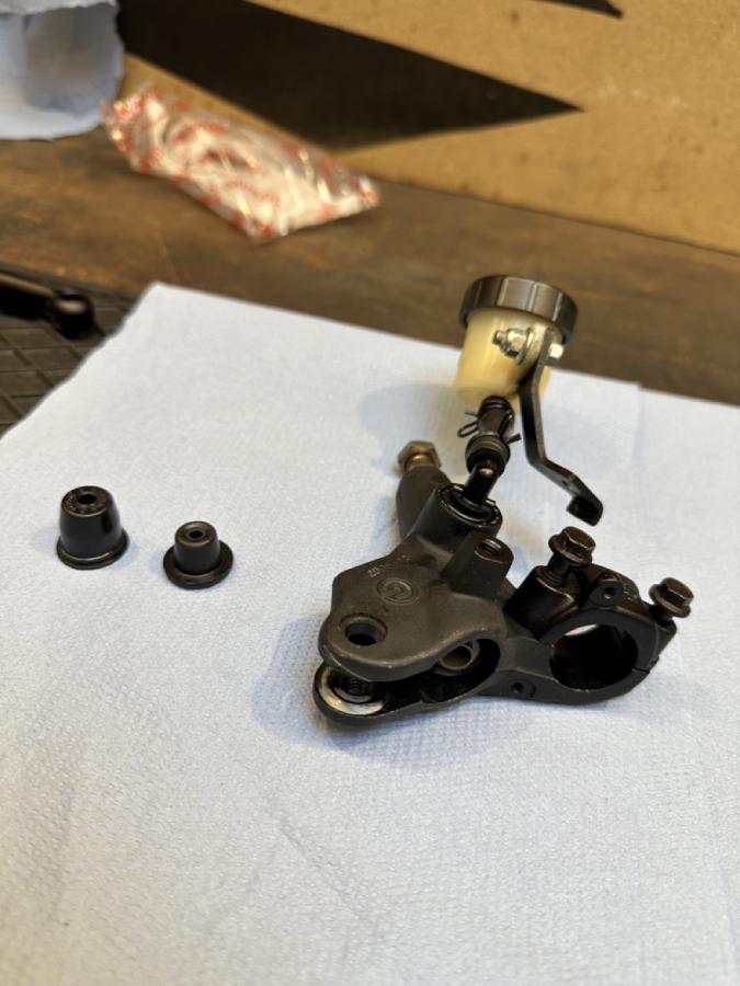

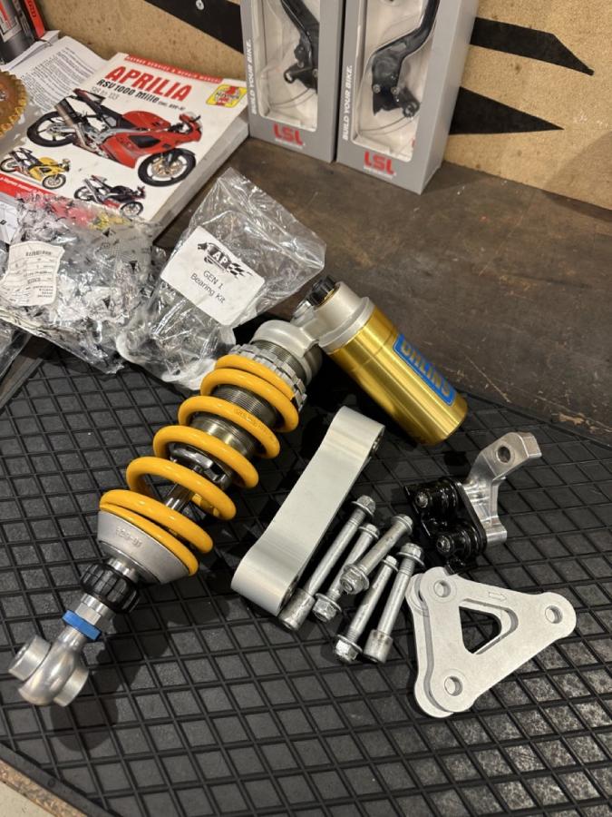

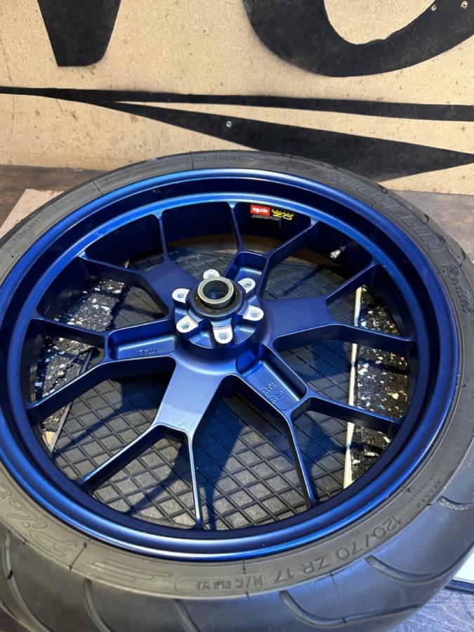

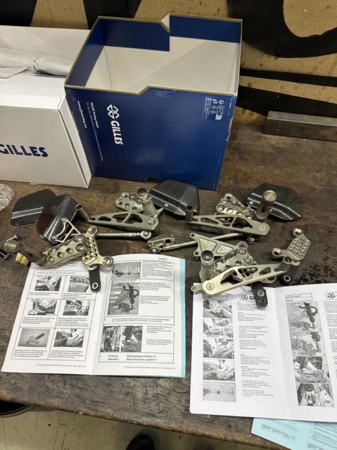

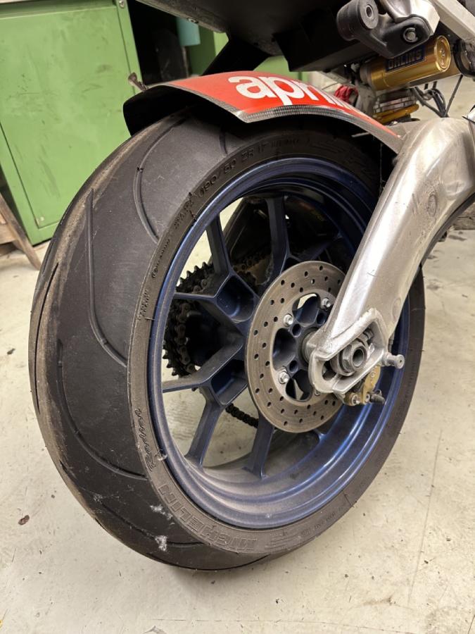

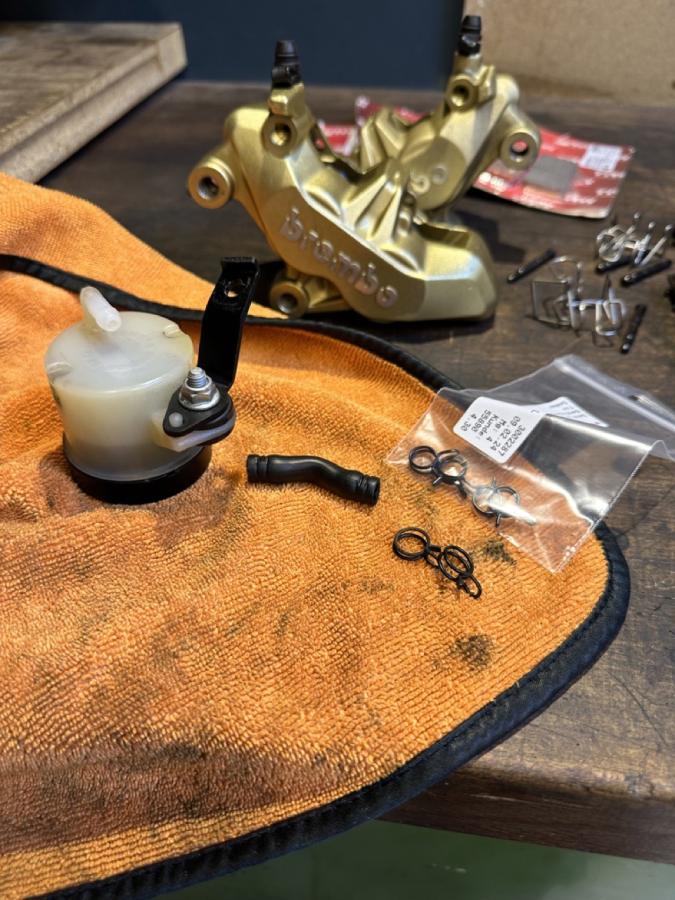

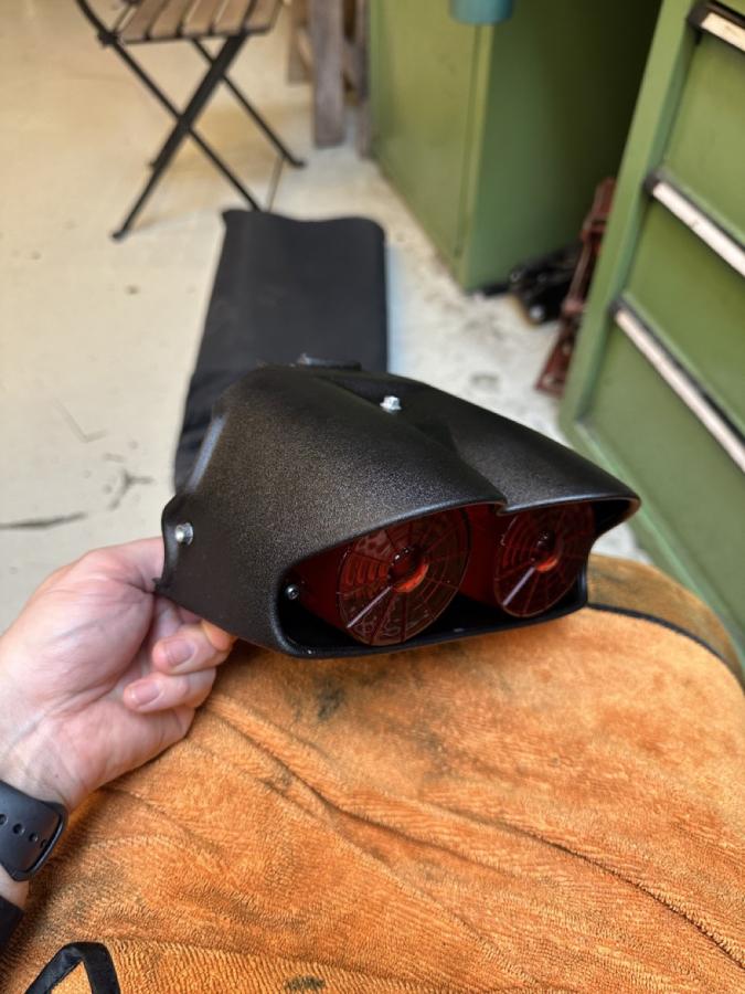

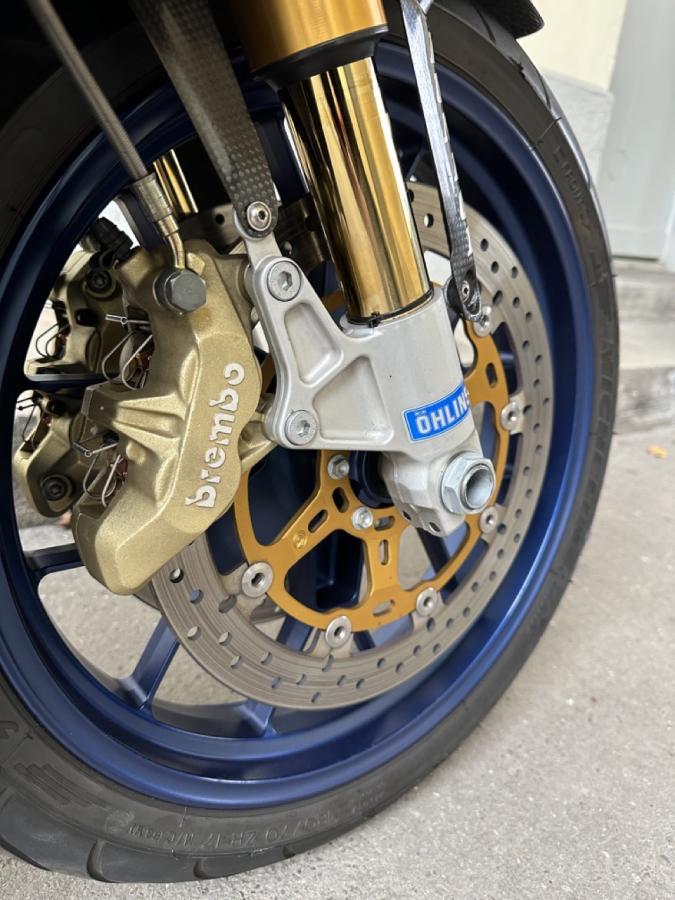

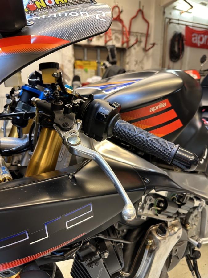

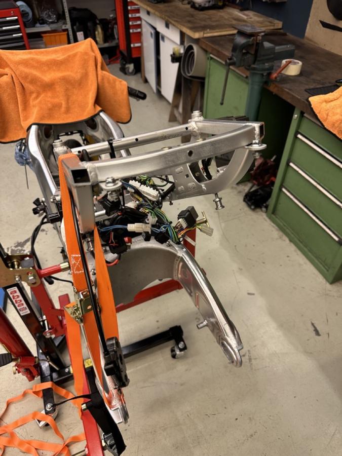

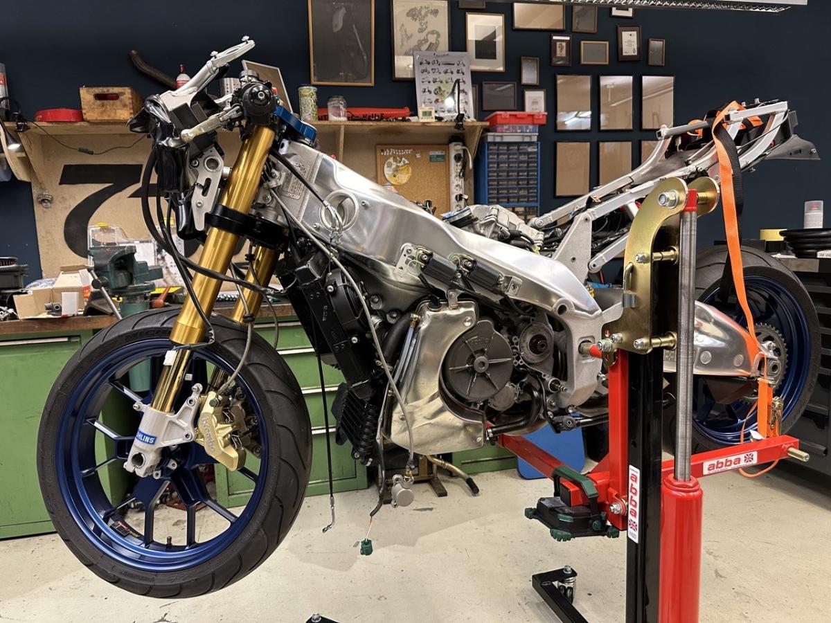

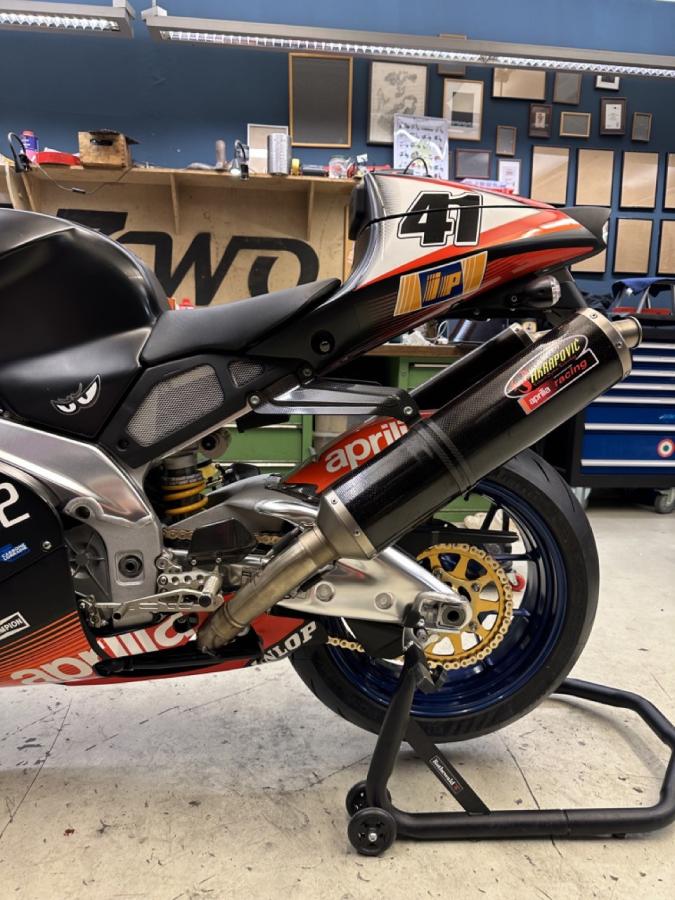

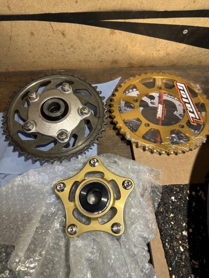

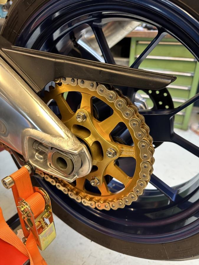

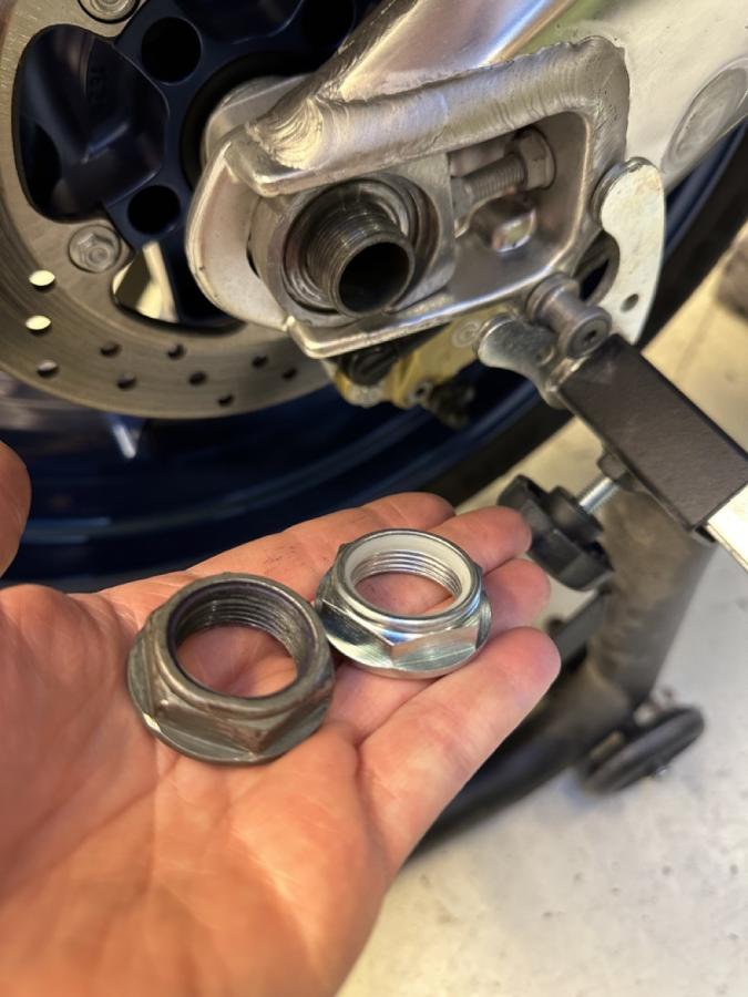

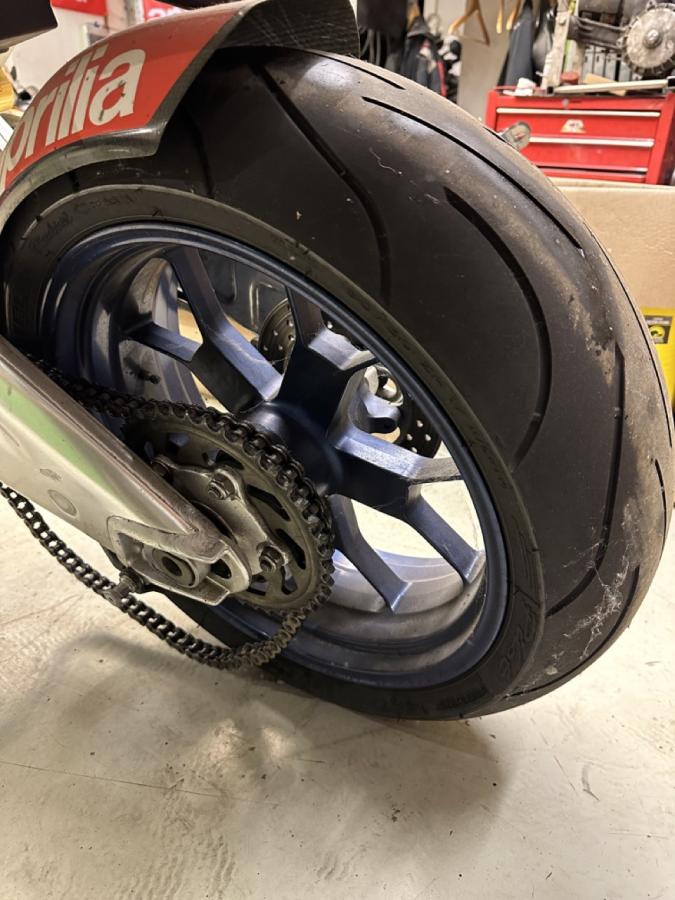

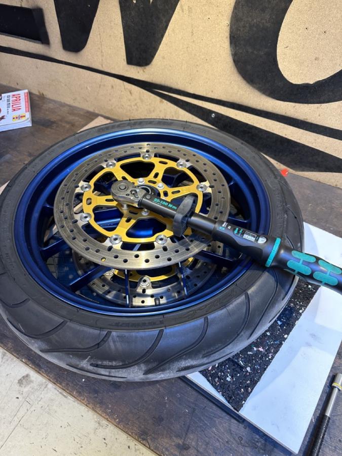

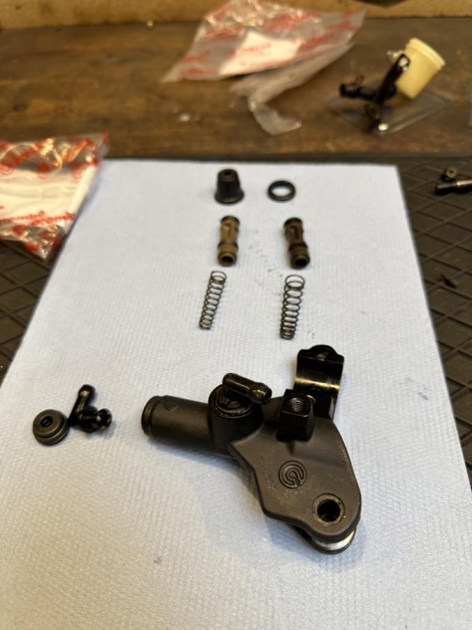

                    Weiter ging es mit einigen neuen Schrauben und Kleinteilen.
                    Bremsscheiben wieder montiert. Hinten kamen noch neue Radlager rein.
                    Die rostigen Klammern an den Flüssigkeitsbehältern getauscht gegen neue.

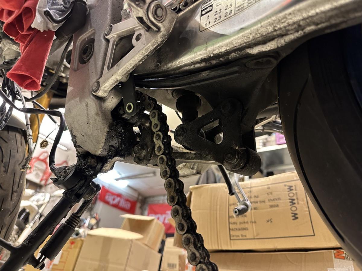

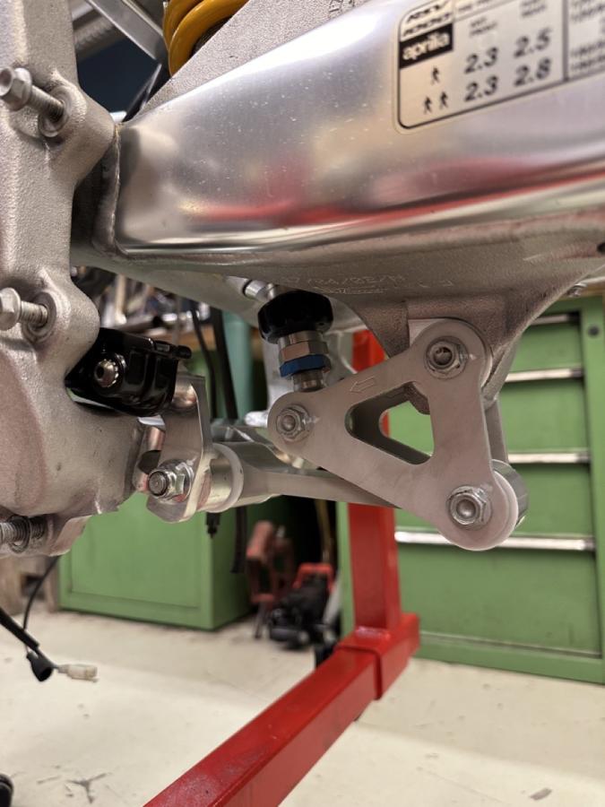

                    Zudem gab es für hinten noch einen wunderschönen (und leichten) Kettenradträger von Federleicht Performance mit Titanschrauben und dazu ein 44er Kettenrad von Talon.
                    Neue Kettenspanner-Schrauben und Muttern und ein paar weitere Reinigungsarbeiten.

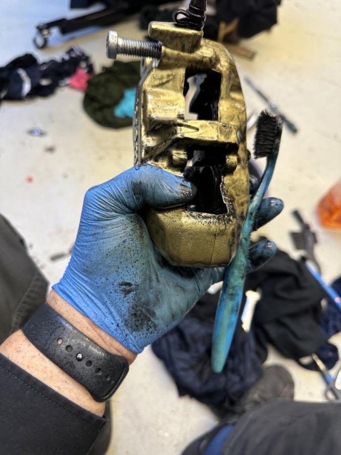

                      Hey, super Arbeit. Interessant zu verfolgen mit den ganzen Bildern
                      Wie hast du die Bremszangen so sauber bekommen? Herkömmlicher Kaltreiniger?
                      Netter Gruß Lu
                        Das habe ich mich auch gefragt; vielleicht mal ein paar Bilder mit der Kraftreinigerpallette die da, abgesehen von der Liebe zum Detail, im Einsatz war. Tolles Resultat
                      Als erstes Top Arbeit und sehr schön zu lesen und zu sehen
                      Warum wurde der Federleicht Träger innen abgedreht? Ist das Taloon Kettenrad so dünn?

                      @all, zum Reinigen reicht in der Regel Petrolium wenn es um Fette und Öle geht
                        Wenn du Hilfe beim Motor mit Getriebeschaden brauchst, kann ich das machen.
                          Netter Gruß Lu
                          Danke Danke!
                          Also tatsächlich ist meine persönliche "Geheimwaffe" Ballistik und oder WD40. Wenn es an Kunststoffe oder Gummi geht ausschließlich Ballistol.
                          Reinigt und pflegt in einem Schritt. Bei größeren Verschmutzungen wie zB Motorgehäuse etc. Alles schön einarbeiten mit Bürste/Pinsel und dann mit Bremsenreiniger "wegspülen"
                          Klappt einwandfrei.
                          Danke Danke!
                          Also der Kettenradträger kommt schon so. Also ist jetzt nicht speziell wegen eines anderen Kettenrads oder so.

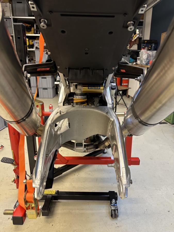

                          ​Jetzt mal noch ein paar Fotos wie es weiterging. Hatte das hier leider total verschwitzt.
                          Die Maschine ist inzwischen auch schon etwas länger (quasi) fertig.
                          Ein paar Details vom Zusammenbauen:
Name: Groß (IMG_5662).jpg
Ansichten: 102
Größe: 83,1 KB
Name: Groß (IMG_5718).jpg
Ansichten: 116
Größe: 83,8 KB
Name: Groß (IMG_5719).jpg
Ansichten: 100
Größe: 83,1 KB

                          Leider habe ich dann noch feststellen müssen das die Kupplungspumpe undicht war.
                          Habe ich aber mit einem Reparatursatz wieder dicht bekommen
Name: Groß (IMG_7752).jpg
Ansichten: 94
Größe: 67,6 KB
Name: Groß (IMG_7782).jpg
Ansichten: 94
Größe: 63,0 KB

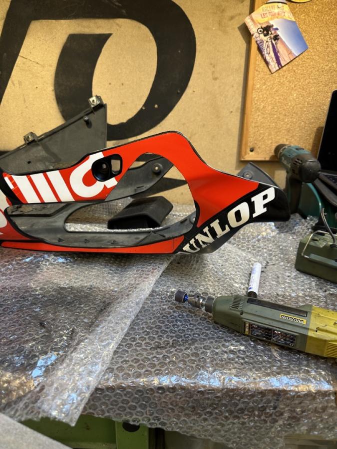

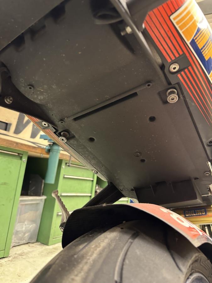

                          Dazu kam leider due Aufgabe auf mich zu die Bugverkleidung zu beschneiden, da von den beiden Vorbesitzern niemand eine 2-2 gefahren ist und auch die Hamas ab Werk mit der Serien 2-1 Abgasanlage ausgerüstet sind.
Name: Groß (IMG_5789).jpg
Ansichten: 93
Größe: 198,5 KB
ID: 18272 Klicke auf die Grafik für eine vergrößerte Ansicht
Name: Groß (IMG_5805).jpg
Ansichten: 91
Größe: 110,3 KB

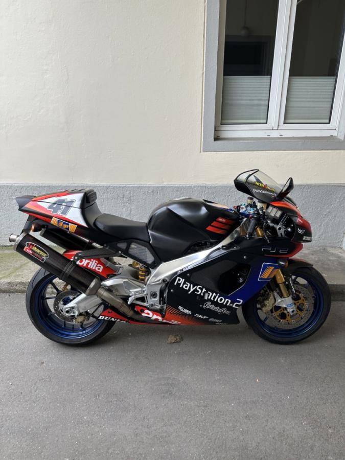

                          Danach ging's auch schon das erste Mal nach Draußen!
Name: Groß (IMG_5848).jpg
Ansichten: 95
Größe: 134,1 KB
Name: Groß (IMG_5831).jpg
Ansichten: 88
Größe: 171,8 KB
                          Sollte aber noch ein bisschen was folgen, siehe nächster Post

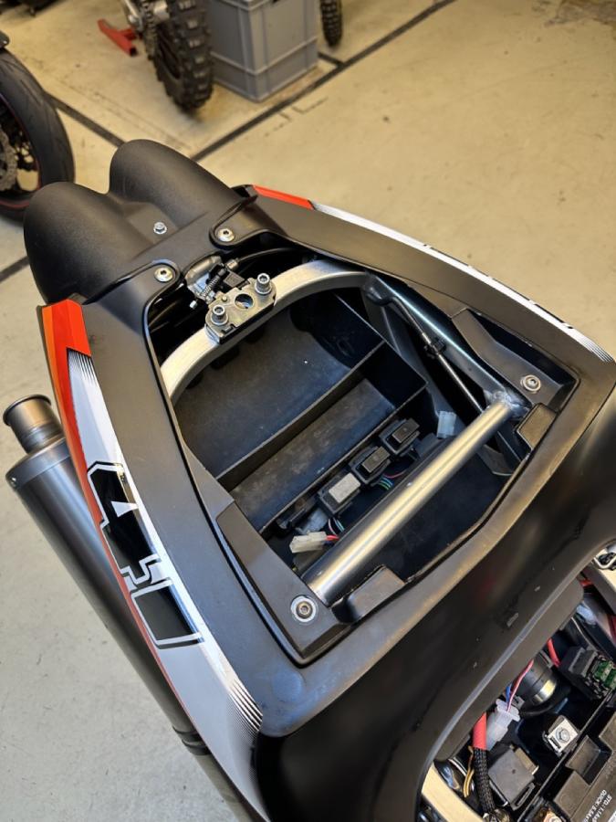

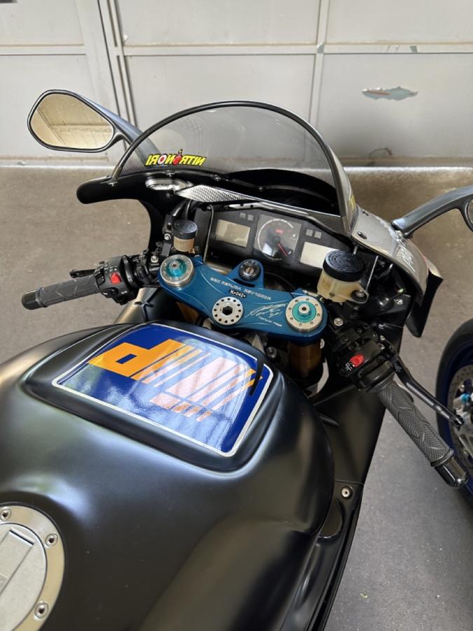

                            Weiter ging es noch mit schönen e0489 Carbon Tüten, schwarzen LSL Hebeln ein paar kleineren Probefahrten und schlussendlich frischem TÜV zur Zulassung
Name: Groß (IMG_6716).jpg
Ansichten: 92
Größe: 99,6 KB
Name: Groß (IMG_6711).jpg
Ansichten: 94
Größe: 97,7 KB
Name: Groß (IMG_6260).jpg
Ansichten: 89
Größe: 95,2 KB
Name: Groß (IMG_6290 2).jpg
Ansichten: 94
Größe: 93,2 KB
Name: Groß (IMG_6289 2).jpg
Ansichten: 94
Größe: 111,5 KB
Name: Groß (IMG_7787).jpg
Ansichten: 99
Größe: 103,2 KB
Name: Groß (IMG_6182).jpg
Ansichten: 96
Größe: 249,9 KB
Name: Groß (IMG_9001 2).jpg
Ansichten: 93
Größe: 191,1 KB
Name: Groß (IMG_8378).jpg
Ansichten: 99
Größe: 178,1 KB
Name: Groß (IMG_8116).jpg
Ansichten: 98
Größe: 274,3 KB
                            Was ich vor allem aus optischen Gründen verbauen wollte war eine Gilles Fußrastenanlage
                            Da hatte ich u.a. noch eine nagelneue alte in der "Titan" Optik liegen.

                            Kurzer Besuch bei Dainese, quasi die erste "Probefahrt mit Ziel" Da wurde ich tatsächlich direkt auf die Haga angesprochen
