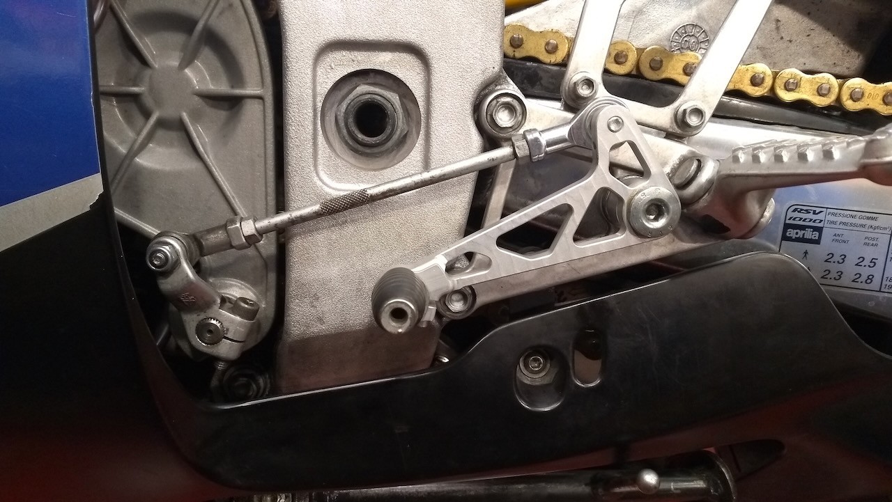

            Dann konnte ich endlich den ganzen Umlenkungströdel samt Öhlins Federbein wieder einbauen, die Verkleidung wieder anbauen und das Gerät wieder auf eigene Beine stellen. Denn als nächstes Stand auf dem Plan eine kleine Modifikation zu basteln. Von meinen Ducatis bin ich ja gewöhnt mit umgekehrtem Schaltschema zu fahren, also 1. Gang ist nach oben, hochschalten nach unten. Damit ich mich nicht umgewöhnen muss auf der Mille, wollte ich das dort auch haben. Nun hat die Mille aber von Hause aus einen Direktschalthebel an der Schaltwelle, ergo kann man da nicht einfach was umstecken.
            Gesucht wurde ein Schaltgestänge wo man beim drauf treten, die Schaltwelle gegen den Uhrzeigersinn dreht, fürs Hochschalten. Blöd hinzu kommt allerdings, dass die Verkleidung verhindert das man den Hebel auf der Schaltwelle nach unten auslegt. Da ist schlicht kein Platz. Ergo muss der Hebel nach oben zeigen und am Fußhebel muss die Schaltstange ebenfalls oben angebracht sein.
            Ich hab mir von einer RS125 erstmal das Schaltgestänge besorgt, denn ich las irgendwo das der Hebel für die Schaltwelle die gleiche Verzahnung hat wie die RSV. Da konnte ich zumindest schon mal diesen draus nehmen und auch die mitgelieferte Schaltstange weiter benutzen. Der Fußhebel selbst war ungeeignet (s.o.).
            Nach ein wenig wühlen im Regal fand ich dann einen Fußbremshebel aus irgendeiner Ducati, wenn man den auf dem Kopf montiert, zeigt die Befestigung für die Schaltstange nach oben. Man kann natürlich für viel Geld solche Fußhebel auch kaufen.
            Jetzt brauchte es nur noch eine passende Befestigung an der Fußraste, welche ja immerhin schon mal ein passendes Befestigungsloch ab Werk hat. Ich hab dann eine Gewindemuffe bis auf ein Stückchen Sechskant abgedreht, so das sie gerade so durch das Loch in der Fußrastenhalteplatte durch geht. Dann kamen noch ein paar passende Abstandshülsen dazwischen und schon konnte ich den Fußhebel ordentlich festschrauben, so das er noch sein nötiges Spiel zum Bewegen hat. Die Schaltstange wurde dann noch passend eingekürzt. Trocken Schalten funktioniert schon mal problemlos, spannend ist dann natürlich ob es beim Fahren auch funktioniert. Ganz 100%ig sicher bin ich mir mit dem Verhältnis der beidem Hebel auf Schaltwelle und am Fußhebel noch nicht, aber ich werde das einfach mal ausprobieren. Die Nase in der sonst der Stempel für den Bremslichtschalter steckt muss ich noch weg machen.

              Moin foobar423,
              ich fahre auch das GP-schema. Dabei muss aber die Verkleidung, wie von Dir beschrieben, bei den meisten Zubehörschaltungen ( Stange unten)) leicht angepasst werden. Das habe ich bei mir gemacht und es fällt eigentlich kaum auf. Beide Schemas können jetzt eingestellt werden. Ich hoffe das Gestänge steht bei dir dem Fuß nicht im Weg.
              Der Hebel am Getriebe ist schon extrem ungünstig / schräg positioniert. Ich schätze dass das zu zu hohen Schaltkräfte führt besonders beim Hochschalten. Aber eingekürzt ist das Gestänge ja schnell sollte das so sein.
                Hi Harry,
                wäre das ne Rennverkleidung, wäre mein erster Griff auch zur Säge gewesen und entsprechend die Verkleidung gekürzt, aber bei dem originalen Kram hab ich da erstmal Hemmungen.
                Gestänge sollte nicht im Weg sein, erfahrungsgemäß hab ich die Füße da nicht so weit nach innen beim drauf treten und es Verläuft logischerweise auch hinter dem Hebel.
                Beim trocken Schalten mit der Hand war das erstmal nicht auffällig viel mit der Kraft zum Schalten, aber da warte ich mal die Probefahrt ab wie das dann so ist. Deswegen hab ich die Stange erstmal so gelassen, weil wieder was dran pappen ist immer so schwierig.

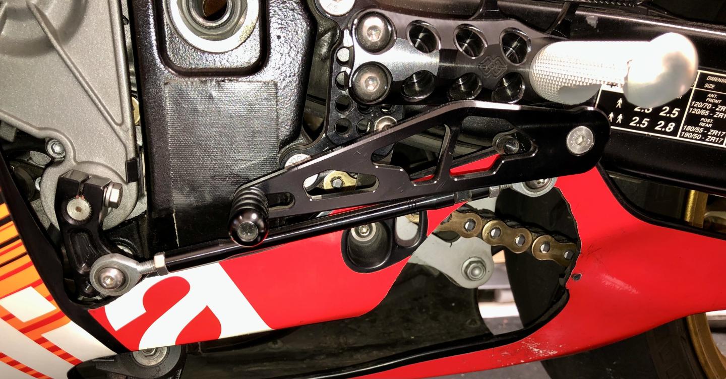

                  bei mir sieht es so aus. Es ist so, mit der schwarzen Verkleidung kaum sichtbar. Da gibt es schlimmeres ( wie die Aussparung für die doppelflutige Auspuffanlage.)

                    Bin durch Zufall über einen Umkehrschalthebel von LSL für die RSV4 gestolpert, passte ohne große Modifikation auf meine schon vorgenommenen Umbauten. Schaltstange hab ich jetzt doch noch mal auf Harrys Anmerkungen hin ein bisschen gekürzt.
                    Praktischerweise war noch ein Kugelgelenkkopf mit Linksgewinde dabei, so das ich an beiden Seiten der Schaltstange jetzt welche habe, und das Fußstück des originalen Schalthebels passt. Also kann ich das jetzt prima feineinstellen. Schicker ists natürlich auch.
