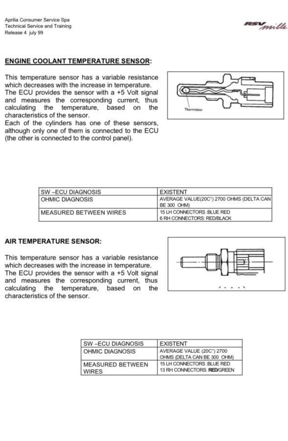

    Insofern (1) die Anzeige im Instrument plausibel ist und (2) die Fans immer zur gleichen Temperatur an und ausgehen, würde ich zuerst einfach mal den Widerstand der beiden Sensoren messen ( und die Verkabelung bis zum Steuergerät) prüfen bei um die 20C und bei warmen Motor.
    Hinweis: Luft und Kühlwasser nutzen den gleichen NTC und daher sollten die Widerstandswerte der beiden Sensoren, nachdem das Motorrad länger bei der gleichen Temperatur gestanden hat, in etwa die gleichen Werte ergeben.
    Anbei die Werte für die Gen1 die aber vermutlich gleich sind auf Gen2 . ( Annahme )

      Ich würde aber erst mal messen, aber so wie im Werkstatthandbuch beschrieben. Geht ja ganz einfach. Nur statisch den Widerstand messen bringt nicht unbedingt ein Ergebnis. Besonders weil bei dir die Probleme ja erst bei hohen Wassertemperaturen auftreten.

                bei den RR Modellen wird zur Motorsteuerung und zur Anzeige der Kühlmitteltemperatur nur noch 1 Sensor links im hinteren Zylinderkopf verwendet. Die Daten werden von diesem Sensor bezogen und zentral verrechnet. Wird die Kühlmitteltemperatur glaubhaft angezeigt, kann man davon ausgehen, dass auch die Temperatur Daten für die Motorelektronik richtig sind. Sie stammen ja vom selben Sensor (anders bei den alten ME/RP das gab es 2 Sensoren + den gleichen Sensor für Ansauglufttemp.). Der Lufttemperatursensor bei den RR ist ein anderes Modell mit anderen Widerstandswerten. KMittel-Sensor: 2,5kOhm/20°C bzw. Lufttemp.-Sensor 1,9kOhm/20°C.
