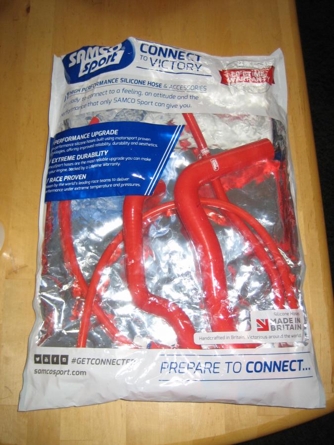

      Habe mir einen "Samco" Schlauchkit besorgt.

        Welches kit? Foto oder teilenummer?
        Da gibts mehrere. Eines davon funktioniert nicht und verschlechtert das kühlsystem extrem.
        Den entlüftungsschlauch würd och nicht weglassen. Aber man kann den wo anders anbringen.
        Mehr dazu, wenn du mir sagst welches kit.
