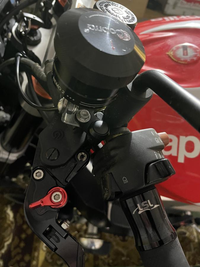

            Kontaktspray ist eine Notlösung. Hab den Gummi damals ganz raus. Man ärgert sich wieder mit dem Taster ab. Wechseln und man hat Ruhe
              Ah cool Danke für das Bild. Denke auf Dauer werd ich das dann auch so verbauen.
