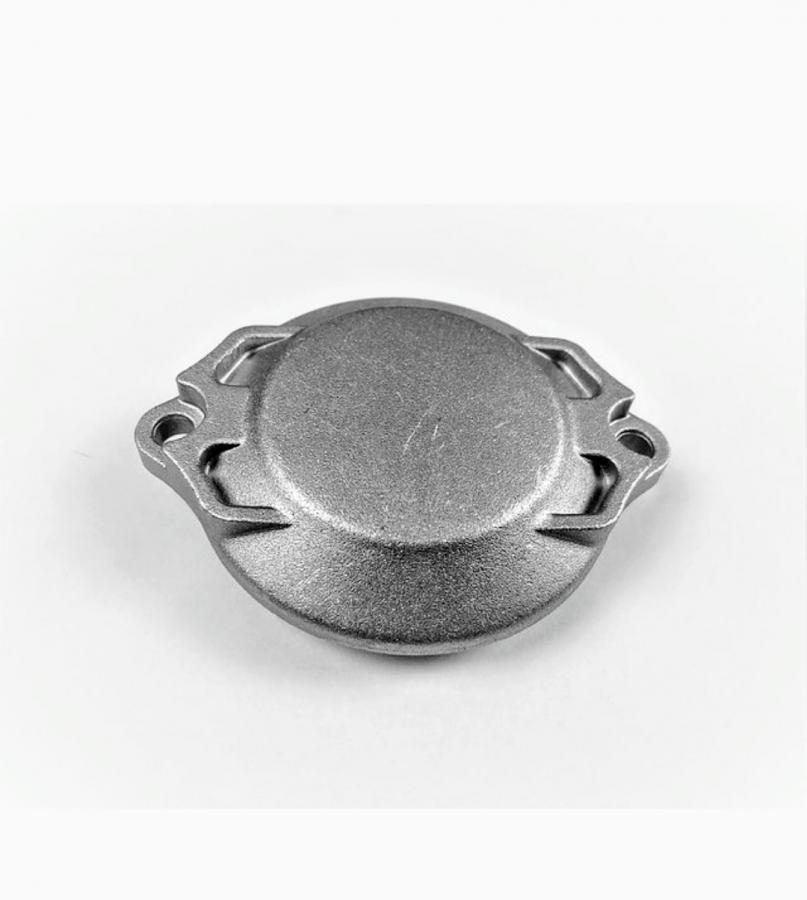

    Hallo Harzerroller
    Du hast ja eine 2006-er RSV. Da sollte theoretisch der lange Ölfilter montiert sein.
    Überprüfen kannst Du das aber ganz einfach.
    Einfach den Ölfilterdeckel in der Nähe des Ritzel anschauen.
    Das ist der Deckel für den langen Filter.

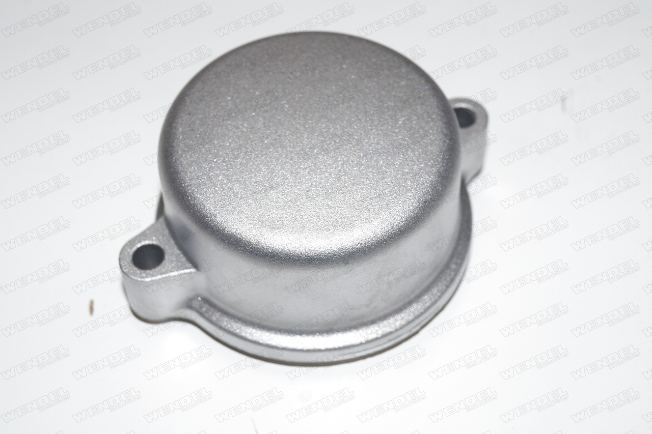

    Das wäre der Deckel für den kurzen Ölfilter:
