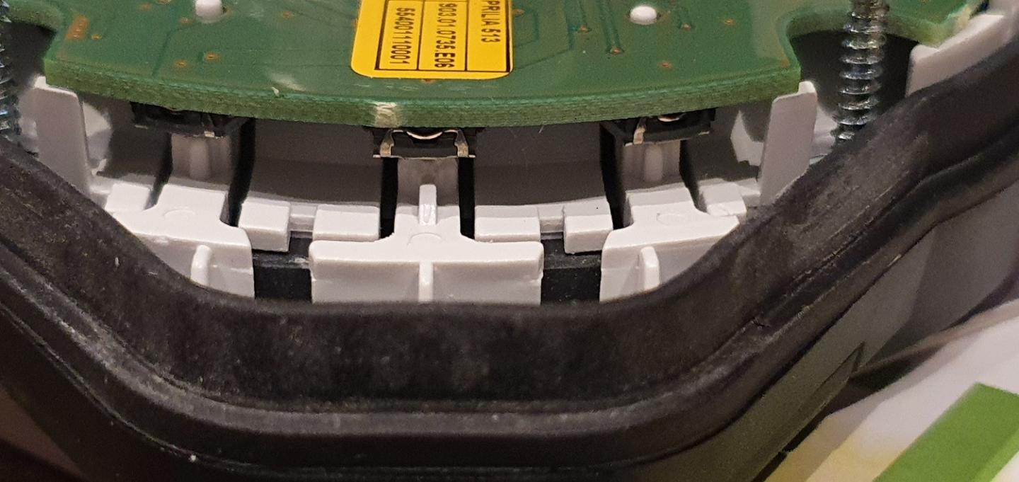

      ich habe ein Bild von der Gen1. aber das hilft dir ja nicht weiter...
        hier mal Von meiner RR, vielleicht kannst Du was damit Anfangen sieht nach normalen Tastern aus.............................

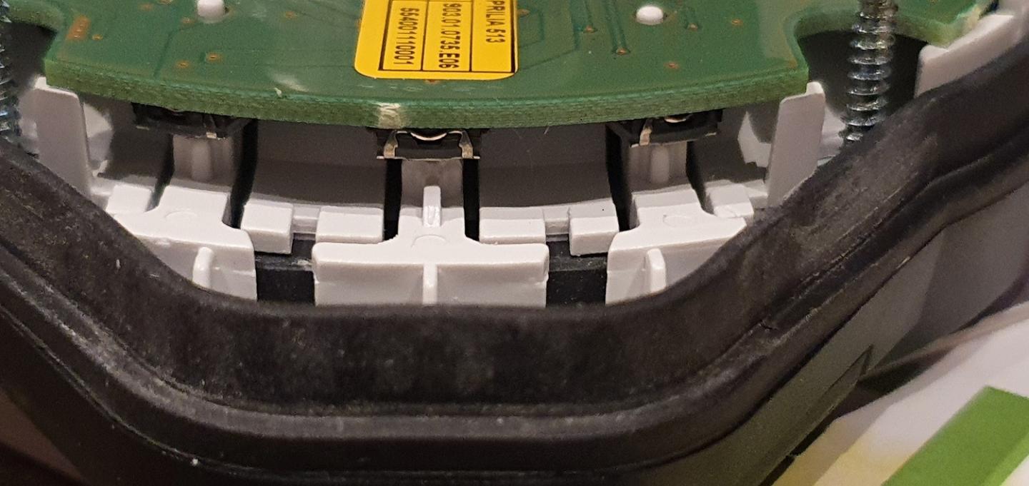

          Hallo Pica
          Nachfolgend einige Fotos von mir.
          Die Tachoeinheit der aprilia RR lässt sich leicht zerlegen.
          Auf der Rückseite hat es einige Kreuzschrauben und fertig.
          Leider brechen die Taster"fortsätze" gerne mal ab...
          Allenfalls hast Du Glück und Du findest einen günstigen Tacho mit intakten Knöpfen, den Du als Ersatzteilspender verwenden kannst.
          Die Fotos stammen von meinem Projekt der weissen Tachoscheibe von anno domini...
          Gruss René

                Ich war bisher davon ausgegangen das der Taster kaputt ist. Wenn es nur der Plastiknippel sein sollte wäre das gut. Ist aber halt von aussen nicht zu erkennen wie das konstruiert ist .

                        Könnte aber mit dem "Fortsatz" der Taste zusammenhängen da sich die Taste extrem weit eindrücken lässt... + und- sind nicht soweit "eindrückbar"
                        Sehe gerade das Bild von Oberon mit der nackten Tachoplatine: Die Taster sind in meinen Autoschlüssseln auch verbaut also sind das ganz normale 0815 Taster... sollten, falls defekt nicht schwer zu besorgen sein
