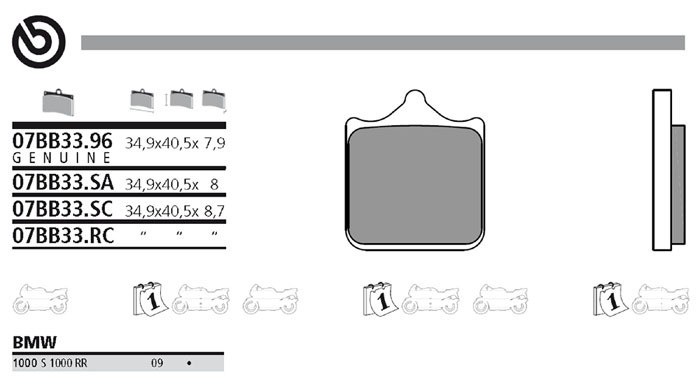

    Ich habe bei der 03-Mille-R ( Vergleichbar mit der RR), für die Radialen P34/34 Zangen (Vier Einzelbeläge), die originalen "TT2172HH (Gold)" die m.M. einen sehr, sehr gutes Bremsgefühl vermitteln ( harter Druckpunkt, niedrige Hebelkraft und gleichzeitig gut dosierbar und standfest) Als Ersatz gibt es dafür bei Polo aber "07BB33.SA (Rot)" Genau was felix und heiggo auch meinten; So weit so gut.
    Da mir meine Bremse mir, genau so wie sie ist, gut gefällt möchte ich keine merkbare Änderung im Reibwert bzw. Gefühl. Im Netz ist aber dermaßen viel unterschiedliches zu "genuine", "SA" bzw. "96" lesen dass es am ende nur verwirrt.
    Angeblich sollen vorne die originale "TT2172HH" Vergleichbar sein mit "07BB33.96" die besser sind als die 07BB33.SA. Hinten "07BB20.9A" statt "07BB20.SP".
    Also lange Rede kurzer Sinn:
    Habt ihr da selber vielleicht gute / schlechte Erfahrungen? Gerne auch im Vergleich mit der Renne wenn diese dort eingesetzt wurden ( im Vergleich mit der Straße)
    POLO:
    VERGLEICH Reibwert Belagsmischung "SA" / "Genuine-96")
    Seite 7:
    https://www.telgesparts.de/images/pd...sliste_A-G.pdf

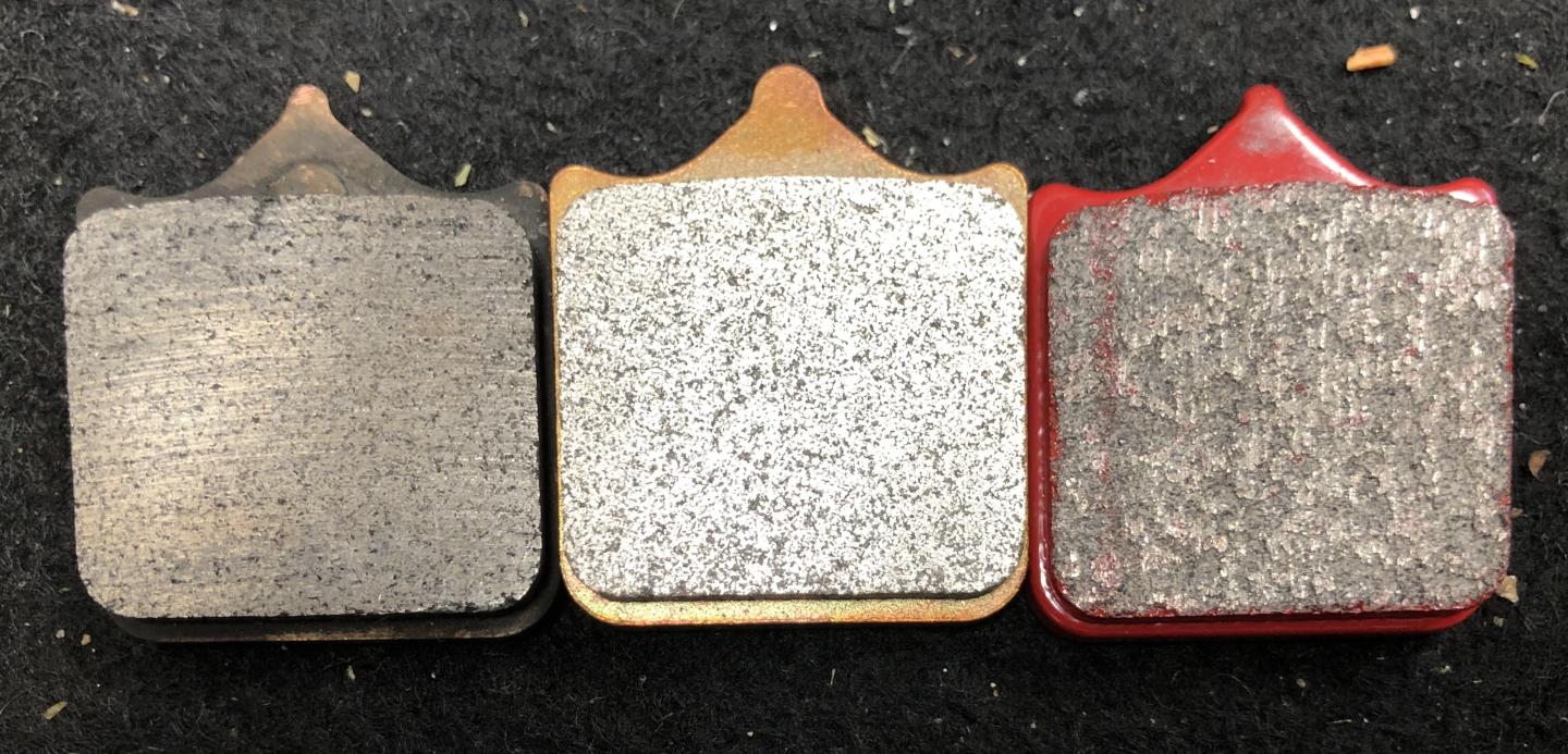

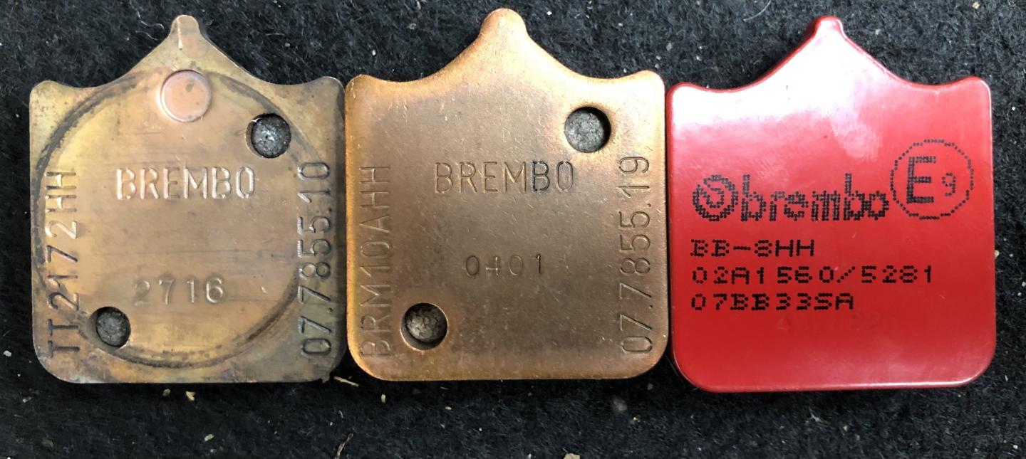

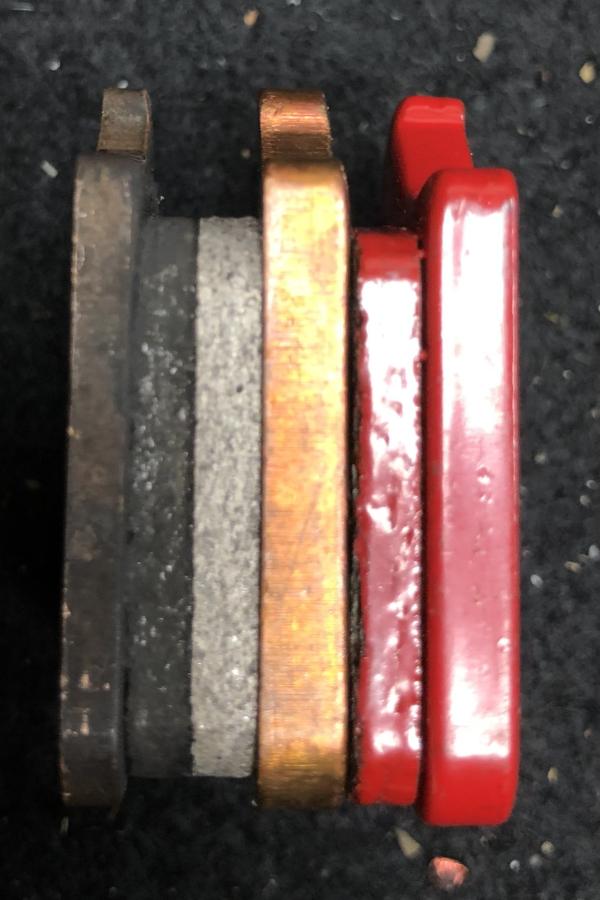

    Hier die unterschiedlichen Belagstypen: Anscheinend hat Brembo die Trägerplattenstärke von 3 auf 4.5 mm geändert seit anno damals. Daher ist meine alte Restbelagsstärke sogar gleich wie die Neue . Das Belagsmaterial ist auch deutlich anders von der Struktur her. War schon etwas überraschend. Eingedeckt bin ich vorerst mal. Möglich ist ein Wechsel dann erst in über 10000 km fällig
    Wie lange halten bei euch die Beläge…die Roten?

                Danke. Das mit den scharfen "ME"-Belägen weiß wohl noch kaum jemand. . Meine hat jetzt die Brembo TT 2172 HH / 07.7855 .10. ( Also nicht GG). Vielleicht, eher mal aus Neugier, werde ich mir einen Satz SR-Beläge zulegen. Die scheinen wohl sehr gut zu sein. Die 96-er "Genuine", die ich mir zugelegt habe sind zwar teurer, aber ich schätze das die einfach auch länger halten. Die werden auch bei der S1000RR und KTM verbaut. Ob die SA sich genau so verhalten werde ich auch mal selber testen. Mal sehen. Im Moment bin ich bedient.

                  Die Sache mit "HH" und "GG" hat mir keine Ruhe gelassen. Da meine Aufzeichnungen unauffindbar sind, musste ich die alten Bremsbeläge her suchen und siehe da: Du hast Recht.
                  Auf den TT 2172 steht "HH" und 07.7855 .10.
                  Aber auf den TT 2802 "GG" und 07. 7855 .11. Hat mich mein Gedächtnis ein wenig im Stich gelassen...
