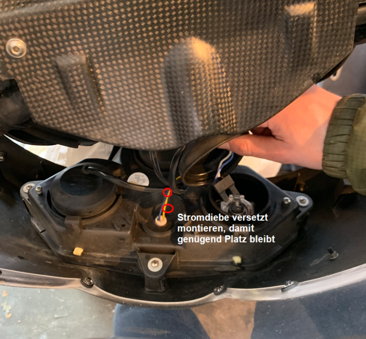

                      ich habe es ähnlich gelöst, allerdings nehme ich den Strom für's Navi von der Standlichtbirne mittels Stromdieben ab.
                      Wirklich feucht wird es unter der Lampenmaske ja nicht. Wer sich absolut sicher sein will könnte hier bestimmt auch was mit Super-Seal Steckern basteln.

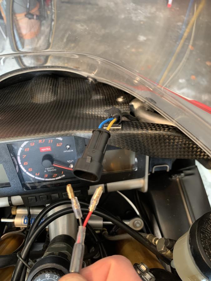

                      Ich habe einen Super-Seal Stecker unter dem Windschild montiert und kann somit bei bedarf die gesamte Navi-Halterung abbauen. Das war für mich wichtig, da ich sehr selten mit Navi fahre.
                      Einen Nachteil hat das ganze: Man muss das Kabel von der Navi-Halterung über den Lenker ins Windschild verlegen und muss dringend darauf achten, dass es zugentlastet ist und sich nicht verheddern kann.
                      Die Variante unterm Tank nach hinten ist auf jeden Fall sicherer.
                      Ich kann am Wochenende mal ein paar weitere Fotos davon machen.
                      Bin bisher sehr zufrieden damit.
                      Die Fotos sind noch von vor der Montage - habe vergessen danach noch welche zu machen:
