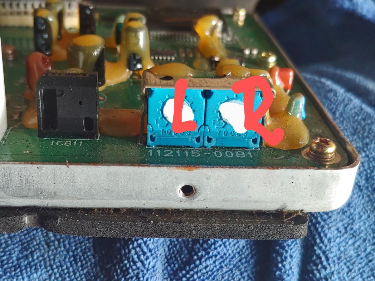

    Bitte nochmal um Aufklärung bezüglich.Potis.Welcher ist welcher.?Ist zylinder 1 vorne (linkes Poti )und zylinder 2 hinten (rechtes Poti)
      Links ist Hinten
    Also Zyl.2 - LINKES POTI ,Zyl.1 Rechtes poti . welcher lief erfahrungsgemäß immer fetter - hintere .

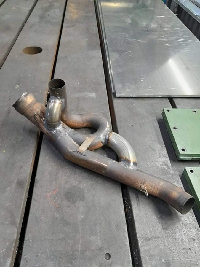

    Habe die Möglichkeit einen mod.krümmer (den auf dem bild) mit passenden eprom fr 200 in Frankreich zu bekommen ,für 220 euro.ein Schnäppchen also....wo sind da die Unterschiede, zwischen einen und zwei IFs Rohren....
    Mann soll für den Krümmer Wechsel die 3 punkt Flansche leicht lösen um den Krümmer besser ranzu bekommen.stimmt das ?
    Und sind alle offenen slip ons wie akra und Arrow mit den modifizierten krümmer so effektiv ?

      die Infos liegen im Netz und wurden hier auch besprochen meine ich. Die grösseren IF-Röhren ( z.B 38mm) sorgen für besonders mehr Drehmoment bei 5000-6000upm wodurch gefühlt wieder eine Art Loch entstehen kann. Das IF-rohr am hinteren Zylinder bezweckt dass diese „Drehmomentdelle“ auf einer tieferen Drehzahl verschoben wird und so weniger störend ist.
      Welchen Diameter haben die IF-Rohren an dem besagten Krümmer?
      Das „Plagiat-Eprom“ FR200 = GRT-F255 und ist für das Setup gedacht.
      Zu den Verhalten mit unterschiedlichen ESD‘s: Keine Ahnung.
      Du siehst ja wie der Krümmer aussieht und unter welchen Winkel die Flansche am Zylinder montiert sind. Der hintere Zylinder muss man halt auch etwas lösen damit der Krümmer normal gewechselt werden kann, sonst verbiegst du auf Kraft noch etwas, was unnötig ist.
        Um den hinteren lösen zu können,muss das Federbein raus ?
          Nein, das geht auch so. Ich kann mich jetzt aber nicht mehr daran erinnern ob das Batteriefach ausgebaut werden musste :-/
        Weder das Federbein noch das Batteriefach muss man weg bauen - es funzt auch so.
        Nur ohne FB geht es bedeutend einfacher ... !!

          Die krümmer flansche also auch nicht lössen ?
            Echt…jetzt mach mal am Moped die Erfahrung mit den vielen Hinweisen. Es soll halt ohne Brechstange oder Vorhammer demontierbar sein…Es ist ja nur ein Krümmer…
            Kollege "Harry" schreibt es Dir doch schon - hinterer Krümmer lösen - also den Flansch soweit lösen (nicht abschrauben) das der Krümmer etwas flexibler
            in der Handhabung wird !! Dann wirst du den neuen Krümmer besser ins hintere Krümmerrohr eingesteckt bekommen.

              Um an den hinteren flansch ranzukommen muss jedoch nichts abgebaut werden ?
                Am besten reden wir noch mal ein paar Tage drüber. Dann baust du am Ende noch die Schwinge samt Federbein und „Sattelstütze“ ab. Sicher ist Sicher. ;-)
