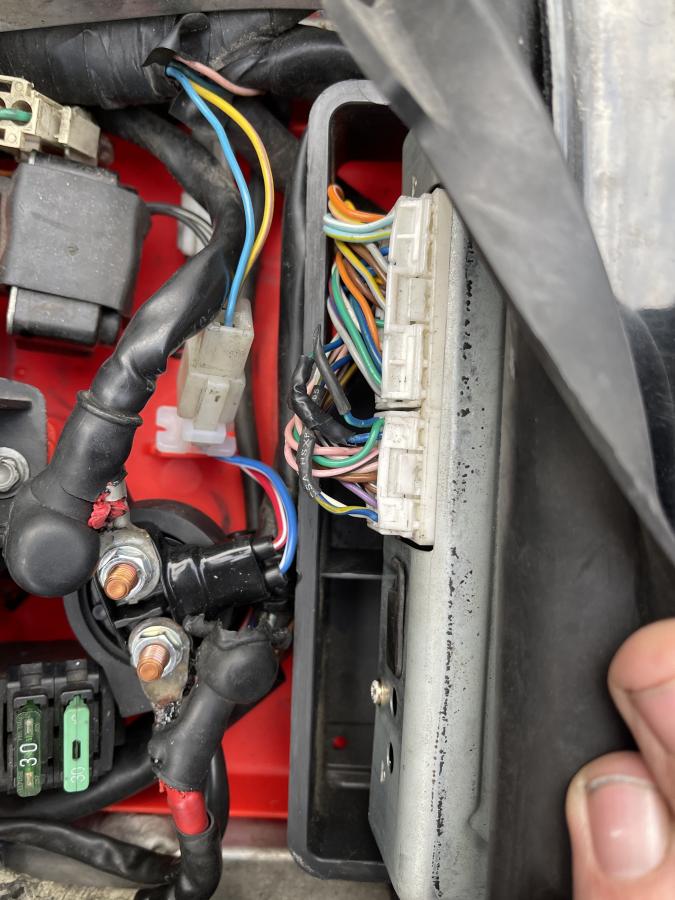

      bei Mir sieht das ganze so aus , das Kabel ohne Stecker war
      verbogen und unter isolierband. Und der Rest so zusammen ,
      auch am Steuergerät ist Isolierband an 2 Kabeln auch Anscheinen das da wieder was angeschlossen wurde.
      kann da auch noch mal ein Bild machen.
        wohin geht denn das abisolierte Kabel, welches auf Deinem Foto zu sehen ist. Am Steuergerät könnte es ein blau/grünes Kabel sein, das mit Isolierband versehen wurde. Das sitzt am kleineren Stecker unten links am Steuergerät. Wenn dem so ist, dann wurde PIN 16 gekappt. Damit schaltet man das zweite Kennfeld frei. Wenn man die beiden Kabel wieder verbindet, also die blau/grünen, dann ist wieder alles original.

          bin jetzt erst mal wieder zu was gekommen , habe mal ein Bild vom Anschluss
          beim Steuergerät gemacht und bin heute 130km gefahren . Als erstes wollte

                Ich habe auch gesehen das bei mir ein blau grünes Kabel mit
                dem grün weißen von der Diagnose zusammen ist , und ein 2.
                grün weißes daneben liegt. ?? Fragen über fragen ?? Wenn ich
                die Kabel trenne und die grün weißen zusammen mache zeigt
                das Display DIAG an. Weiß einer was das soll ??

                    ja der pin 16 ist kurz und isoliert und das blau grüne daneben ist auch isoliert. Aber was passiert wenn 1 grünweiß und blau grün
                    verbunden sind und warum hat man den einen grün weißen abgetrennt ? Hat da einer eine Idee ?

                      Wenn ich das so richtig sehe, bei Deinem Bild im Beitrag 3, muss das abisoliere Kabel im Stecker angeschlossen werden! Das wurde offensichtlich,warum auch immer,abgeklemmt! Du hast ja links zwei Kabel,die in den Stecker gehen und rechts müßte das auch so sein!Deshalb zeigt er im Cockpit auch nicht "Diag" +1 / 0 / -1 , oder ggf. 2-stelliger "Fehlercode" im Cockpit an! Schließ das Kabel mal da an und guck, ob dann beim Zusammenstecker "Diag" +1 / 0 / -1 , oder ggf. 2-stelliger "Fehlercode" im Cockpit im Cockpit angezeigt wird! Die beiden am Steuergerät abisolierten Kabel, Beitrag 5 und angehängtes Bild, gehören zusammen und nicht mit dem abisoliertem Kabel an dem Stecker! Durch das Durchtrennen der Kabel wird das zweite Kennfeld freigeschaltet! Also so lassen, wie es ist! So weit verstanden?
                        das abgeschnittene grün-weiße Kabelende wieder mit dem anderen grün-weißen Ende unter dem Isolierband verbinden. Zündung an: -1,0,1 oder 2-stelliger Fehlercode im rechten Display.
                        Den Rundstecker auseinanderziehen. So is normal zum Fahren. Ist jetzt EFI weg passt alles.

                          So habe das grüne wieder verbunden , so das jetzt wieder
                          beide dran sind und habe den Stecker getrennt.
                          wenn sie normal läuft zeigt sie 0 an , also passt die
                          Einstellung mit der Drosselklappe. Bin jetzt eben gut
                          100km gefahren und es kam kein EFI mehr. Weder
                          im schiebebetrieb noch sonst. Also alles in Ordnung.
