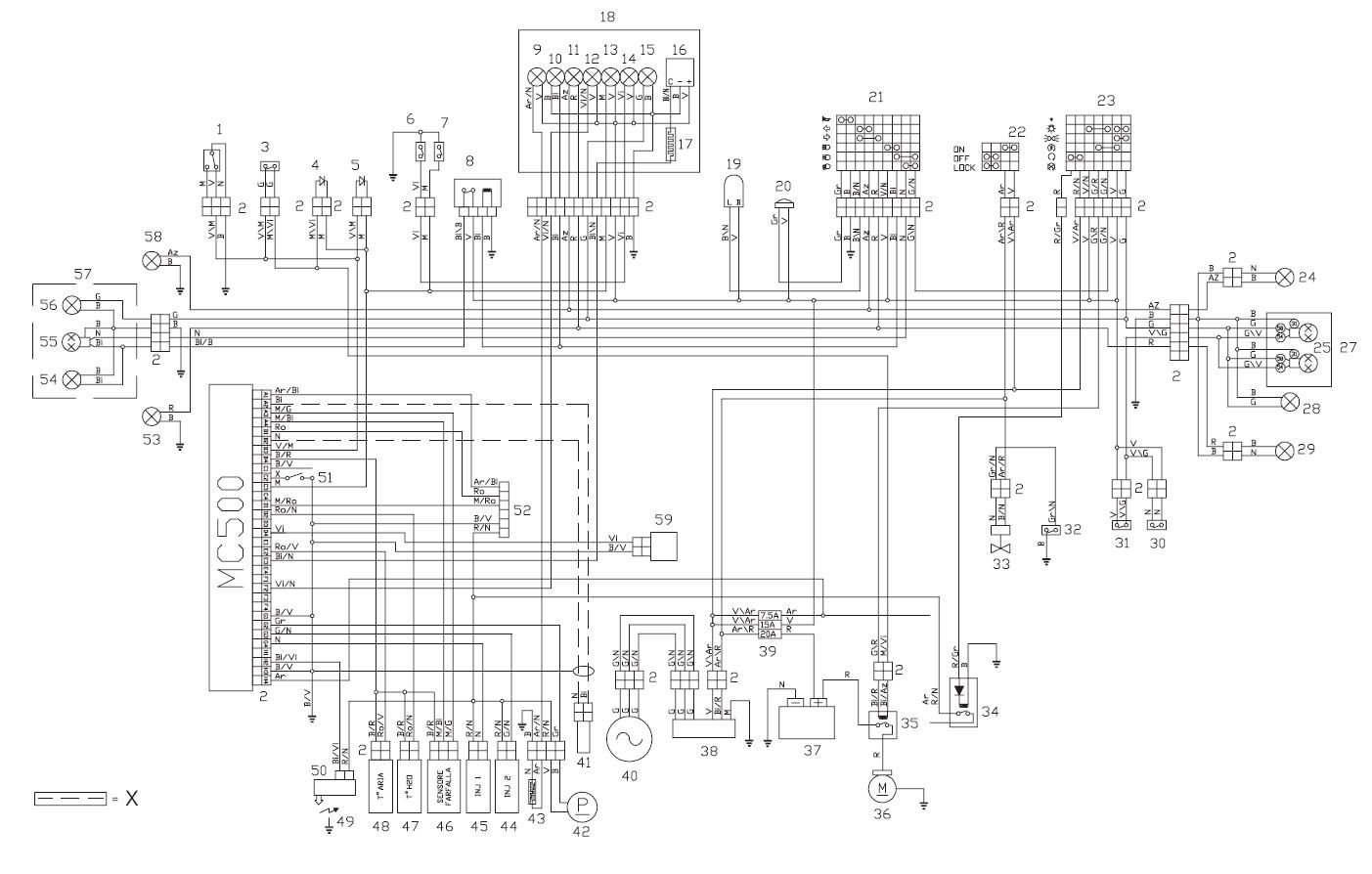

      Ich habe heute gelesen, das die Pegaso ein Light Relay haben soll ich denke mal das wird das Blikerrelay sein allerdings gehen alle Lichtleitungen, Fuelsensor Leitung , PickUp leitung rein oder laufen zumindest darüber.
      Da das Problem ja irgend was mit dem Fernlicht im weitesten Sinne zu tun hat und lt. einem Schaltplan aus dem Internet, alle Lichtleitungen in das 4 Polige Relay gehen, könnte darin das Problem liegen, hätte das Relay so eine Auswirkung? (Habs mal in weiser Vorraussicht bestellt)
      Lg Klicke auf die Grafik für eine vergrößerte Ansicht

        Kann schon sein denn da ist auch der Frühzündung Wiederstand drauf
          Das Lichtrelais geht doch nur in den Tacho und zum Lichtschalter? (Spulenseitig)
          Und Schaltkontakt zum Fern+Abblendlicht.
          Blaues B sollte Masse sein
          Grünes V 12V für Licht

                  Prüfe mal den umkreisten Widerstand ( Spark advance resitance) . Vielleicht ist der entweder kaputt oder hat den genauen Wert nicht mehr? Bei Bedarf kannst das Teil für einen kleinen Euro nachbauen. Es ist wohl einen 1/2 Watt Widerstand der wohl das Zündungsmapping zwischen eine niedrige ( 4.7 kOhm) und hoch leistungs model (10 kOhm) regelt. Das könnte dein Problem sein. (Angeblich kann man pausschal den 10kOhm Widerstand nehmen. Du hast dann wohl auch mehr Leistung zur Verfügung. Ob das bei Dir an deinem Modell so ist weiß ich aber auch nicht.)
                  Messe also zuerst mal den Widerstand mal an den Pins. Sollte es nicht 4.7 oder etwa 10 kOhm sein würde ich das besagte Teil öffnen um zu identifizieren um welchen Widerstand es dann genau geht. (farb code) und ein paar der beiden Widerständen günstig im Netz bestellen.
                  Prüfe aber auch die jeweiligen Steckverbindungen die dazu gehören. Es darf natürlich keinen Übergangswiderstand geben; wenn das Steuergerät den falschen Widerstand sieht springt es vielleicht zwischen den Mappings herum und zickt wie beschrieben.

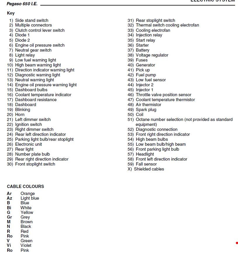

                      soweit ich es sehen kann passt das hier verlinkte Diagramm nicht zu deiner Pegaso 650 i.e. aus 2002.
                      Es gibt zwar einen "Oktan-Schalter" ( #51 auf Pin C2 am Steuergerät ( gehört nicht zur Standard Ausrüstung)) aber das mit dem Widerstand gibt es nicht an deinem Motorrad schätze ich.
                      Ich habe das "Service manual" mal runtergeladen. Es ist hier unten auch verlinkt. Du solltest Dir das nochmal selber vorher ansehen. Zudem habe ich das, m.M.nach richtige Diagramm mal reinkopiert.
                      Workshop Service Manual for a Aprilia Pegaso 650ie Service Manual 2002, free download from carlsalter.com
