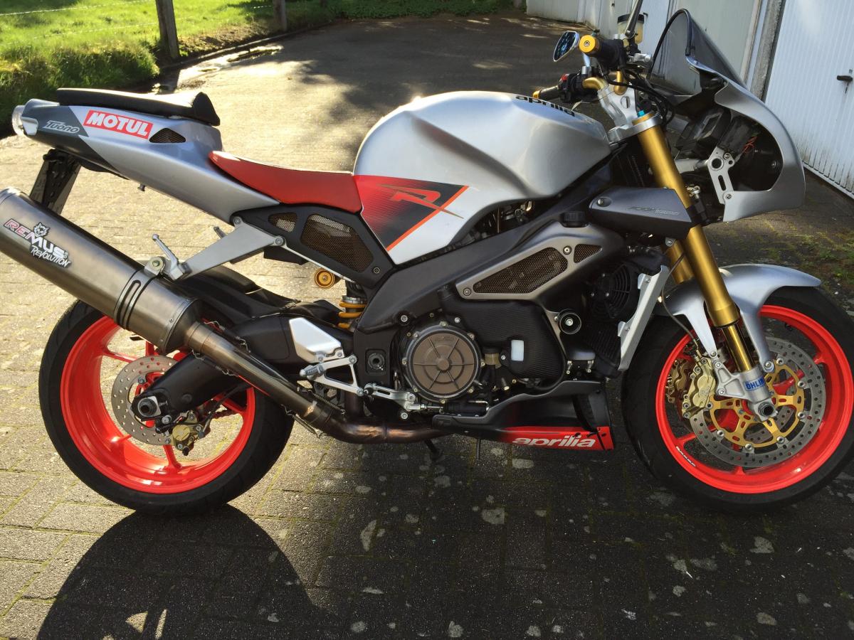

        Passt! Ich hatte sogar die Felgen der V4 Tuono auf der Tuono RP! Da mußte ich nur die Aufnahmen an den Bremssätteln 2,5mm abdrehen, da die Radnabe ja breiter ist! Hier mal ein Foto:

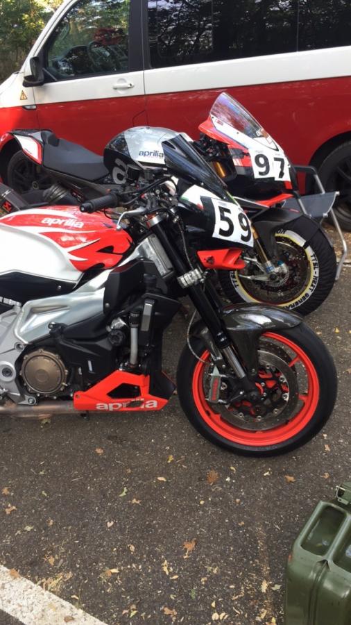

                        wir haben auch V4 Felgen in der RR, inkl. V4 Scheiben - passt.
                        Bei 330 benötigt Du die Spacer, kosten Pfennige :-)
                        RalfKlicke auf die Grafik für eine vergrößerte Ansicht
